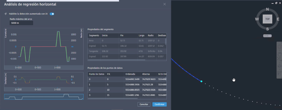

El análisis de regresión horizontal (HRA) (publicado en 2026.1) ajusta una alineación de diseño (tangentes, curvas, espirales) al levantamiento para obtener una alineación de Civil 3D de ajuste óptimo a partir de los datos existentes.
Vista preliminar de alineación
- Civil 3D ahora muestra una vista preliminar visual de la alineación de regresión directamente en el dibujo durante el análisis de regresión horizontal (HRA). La alineación propuesta se genera a partir de la salida del motor, se hace referencia geográfica a las coordenadas del dibujo y se vincula dinámicamente al trazado de curvatura y a la tabla de segmentos para su resaltado cruzado e inspección. Esto permite validar el resultado de la regresión antes de crear la alineación final.
- El Análisis de regresión horizontal genera automáticamente una alineación de Civil 3D como parte del flujo de trabajo, lo que permite inspeccionar, refinar y editar la geometría en regresión mediante las herramientas de alineación estándar de Civil 3D.
- El Análisis de regresión horizontal ahora admite el funcionamiento no modal, lo que le permite ampliar, cambiar de dibujo, inspeccionar puntos y editar alineaciones sin cerrar el cuadro de diálogo HRA.
- Se pueden añadir entidades agrupadas a la vista preliminar de alineación. Cada entidad dentro de un grupo se muestra por separado, lo que proporciona visibilidad completa de todos los componentes de la alineación.
- Cuando se modifica la configuración del algoritmo o los parámetros de detección, la alineación de regresión se regenera automáticamente. Si se suprime la alineación de vista preliminar durante una sesión de HRA activa, Civil 3D la vuelve a crear utilizando la configuración actual.
- Al seleccionar entidades en el Trazado de curvatura, la Tabla de segmentos o la Tabla de datos, se resaltan los segmentos de alineación correspondientes en el dibujo, lo que mejora la correlación entre los resultados de regresión y la geometría del dibujo.
- Las opciones Zoom a y Encuadrar a están disponibles en el menú contextual Tabla de curvatura para centrar y ajustar rápidamente los elementos de alineación seleccionados en la ventana de dibujo.
- Si la alineación de vista preliminar se suprime manualmente, se regenera automáticamente mediante el algoritmo por defecto o los parámetros de aprendizaje automático. Los ajustes manuales no se conservan.
- Si se guarda un dibujo durante una sesión activa de Análisis de regresión horizontal y se cancela la sesión, se elimina la alineación temporal y se conservan otras entradas de usuario.
- El eje solo se muestra cuando se seleccionan Ruta 1 y Ruta 2 y permanece visible durante el análisis de regresión. Se guarda con la alineación final. Para crear un eje a partir de una única ruta, asigne el mismo grupo de puntos a ambas rutas.
Detección basada en aprendizaje automático
- Civil 3D ahora proporciona una opción de detección basada en aprendizaje automático para el Análisis de regresión horizontal, además del método de detección clásico existente. Esta capacidad con tecnología de IA ofrece una alternativa cuando los algoritmos tradicionales son menos efectivos.
- Un conmutador en Análisis de regresión horizontal permite alternar entre la detección de alineación clásica y la detección de alineación basada en el aprendizaje automático.
- Al cambiar entre métodos de detección, una notificación aclara que el modelo de IA está previamente entrenado y no utiliza datos de clientes ni aprende de ellos.
- Los resultados de detección se vuelven a calcular automáticamente al cambiar entre los algoritmos de Clásico y Aprendizaje automático para garantizar que la salida refleje el modelo seleccionado.
- Los cambios de algoritmo pueden eliminar los ajustes individuales que se hayan aplicado anteriormente. Se notifica a los usuarios de esta incidencia.
