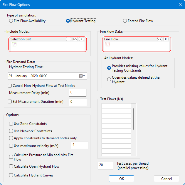

Cuadro de diálogo Opciones de caudal de incendios: vista Prueba de hidrante
Esta vista del cuadro de diálogo permite configurar una simulación de prueba de hidrante para probar una selección de nodos a su vez con una serie de parámetros de prueba de caudal de incendios. Se genera un informe de prueba de hidrante que contiene detalles de los caudales y las presiones en cada nodo de prueba y si el nodo se ha superado o no. Un nodo aprobará la prueba si se puede suministrar el caudal de incendios mínimo requerido sin infringir ninguna de las restricciones de presión aplicadas.

Para abrir esta vista del cuadro de diálogo, seleccione Prueba de hidrante en el cuadro de diálogo Opciones de caudal de incendios.
Parámetro Descripción
Incluir nodos
Lista de selección
Debe añadir una lista de selección de los nodos que se van a probar. Solo se probarán los nodos normales y de tipo hidrante. Se omitirán los demás objetos de la selección.

Datos de caudal de incendios
Caudal de incendios
Seleccione el objeto de datos de caudal de incendios que se utilizará durante el análisis.
Los datos del objeto de datos de caudal de incendios se aplicarán en todos los nodos de prueba regulares.

Hora de prueba de hidrante
Define el punto en el que comienza la prueba de hidrante durante el período de simulación. Debe estar entre la hora de inicio y la hora de finalización de la simulación.

Usar restricciones de zona
Active esta casilla para aplicar restricciones de zona durante el análisis.
Usar restricciones de red
Active esta casilla para aplicar restricciones de red durante el análisis.
Aplicar restricciones solo a nodos de demanda
Active esta casilla para aplicar restricciones de zona y restricciones de red solo en nodos con demanda asignada.
Si esta casilla no está activada, todos los nodos básicos se probarán con restricciones. Se excluirán de la verificación los nodos de depósito, pozo y altura piezométrica fija.
Usar velocidad máxima
La prueba de hidrante y el caudal de incendios forzado pueden funcionar con la velocidad máxima como restricción. Esta es una casilla de verificación de las opciones de la simulación para activar esta restricción.
  • Hay un máximo global para esta velocidad de restricción, en el cuadro de diálogo de opciones.
  • Además, el control de cada vínculo permite una configuración de velocidad máxima. Esta configuración individual se usará si establece la casilla de verificación de opciones y la configuración individual anula el máximo global para ese vínculo.
El informe de hidrante muestra, para cada hidrante probado, el nombre de un "vínculo de velocidad máxima", y la velocidad máxima de ese vínculo y su velocidad de restricción.
  • Si ningún vínculo experimenta una restricción de velocidad, se muestra el vínculo con la mayor velocidad. Además, si ese vínculo tiene su propia restricción definida, se muestra la restricción particular de ese vínculo. De lo contrario, se muestra la restricción global de las opciones de simulación.
Si uno o más vínculos experimentan una restricción en su velocidad, uno de esos vínculos se muestra junto con su velocidad máxima y velocidad de restricción correspondientes. (La restricción debe considerarse como una velocidad de techo que se aproxima pero no se sobrepasa. El vínculo que se muestra es el que más se aproxima a su restricción).
Calcular presión máxima y mínima del caudal de incendios
Active esta casilla para calcular las presiones en el caudal de incendios mínimo y máximo.
Calcular caudal de hidrante abierto
Active esta casilla para calcular el caudal máximo en el hidrante cuando el hidrante está completamente abierto.
Calcular curvas de hidrante
Active esta casilla para calcular una curva de hidrante de la presión residual respecto al caudal.
Probar caudales (tabla)
Solo está disponible si la casilla Calcular curvas de hidrante está activada.
Puede introducir hasta veinte caudales en la tabla.
No está disponible si la casilla Establecer duración de prueba está activada.
Casos de prueba por subproceso (proceso paralelo)
Puede utilizar esta opción para distribuir los casos de prueba cuando se utilice procesamiento paralelo.
Consejo: En el caso de las pruebas de hidrante contra incendios GMR, al establecer un valor de 0, se utiliza un algoritmo para calcular el valor óptimo que se utilizará para la simulación.
