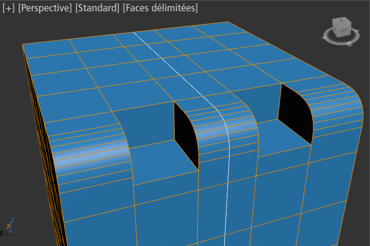

Depuis 3ds Max 2022.3 Update, vous pouvez utiliser l’option
Extrusion intelligente pour couper des corps à arêtes multiples sur le même maillage. Reportez-vous aux deux démonstrations ci-dessous.
Pour utiliser l’extrusion intelligente :
- Sélectionnez un poly éditable ou appliquez un modificateur Éditer poly à un objet.
- En mode Sous-objet, sélectionnez une ou plusieurs faces à extruder.
- Maintenez la touche Maj enfoncée et faites glisser le curseur dans la fenêtre.
Remarque : Actuellement, l’opération de découpe partielle de l’extrusion intelligente fonctionne uniquement avec les objets poly éditables. Pour le modificateur Éditer poly, la face doit être entièrement extrudée à travers le maillage pour que l’opération soit efficace.
Les faces sélectionnées sont extrudées dans la même direction, les faces adjacentes étant automatiquement ajustées ou générées pour créer un maillage étanche.
Lors de l’extrusion de faces vers l’intérieur, l’option Extrusion intelligente découpe et supprime les faces sur n’importe quelle partie du maillage pour étendre complètement le résultat. Le trou obtenu est relié aux faces environnantes. Cette opération est similaire à une soustraction booléenne, à la différence qu’elle est exécutée sur un composant de polygone.
Lors de l’extrusion de faces vers l’extérieur dans une autre face d’un élément du maillage, toute intersection est liée pour produire un résultat net. Cette opération est semblable à une union booléenne.
