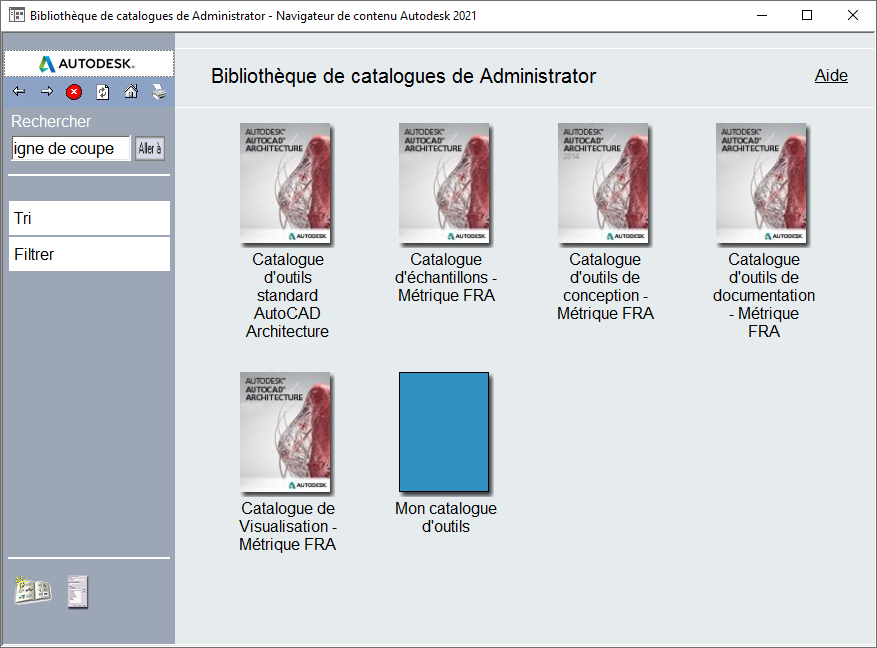

La fenêtre du Navigateur de contenu comporte en général deux volets (les pages Web affichées dans le navigateur occupent la totalité de la fenêtre). Les catalogues d'outils et leur contenu s'affichent dans le volet droit. Lorsque vous démarrez le Navigateur de contenu, votre bibliothèque de catalogues personnelle, nommée Bibliothèque de catalogues de <nom_utilisateur>, s'affiche dans le volet droit. Le volet gauche permet de naviguer, de rechercher des outils, de trier les catalogues et de filtrer leur affichage. Les boutons en haut du volet gauche fonctionnent comme ceux d'un navigateur Web quelconque.
Affichage du niveau supérieur de la bibliothèque de catalogues
