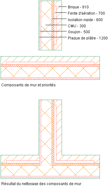

Le nettoyage des murs comportant plusieurs composants est basé sur les priorités affectées à chaque composant ainsi qu'à leur emplacement à l'intérieur du mur. Les bords des composants correspondants de même priorité sont étendus ou ajustés sur leurs points d'intersection. Les composants de priorité élevée (numéro de priorité inférieur) passent avant les composants de priorité faible (numéro de priorité supérieur).
Priorités de nettoyage des murs

Le logiciel calcule et effectue les nettoyages de mur dans l'ordre suivant :
Notez qu'un calcul d'emballage incorrect peut générer l'affichage d'un conseil de correction du défaut.
