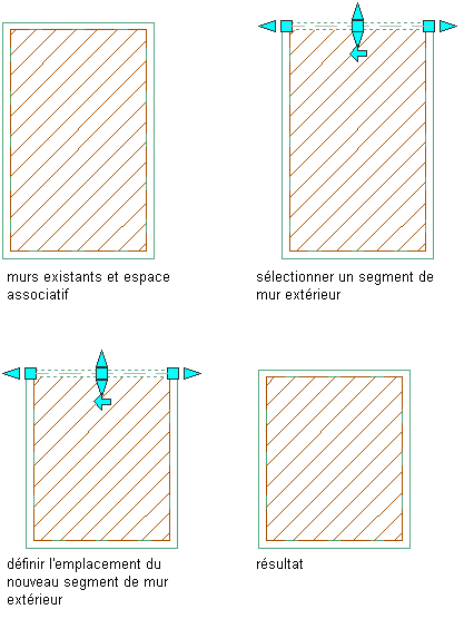

Les espaces associatifs sont définis par leurs objets de contour et sont mis à jour en fonction des modifications apportées à ces objets. Vous pouvez mettre à jour automatiquement les espaces associatifs en cas de modification importante des objets de contour ou effectuer cette opération manuellement.
