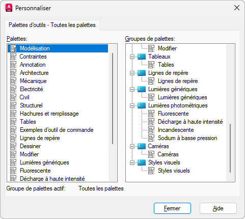

Boîte de dialogue Personnaliser
Permet de créer, de modifier et d’organiser les palettes d’outils et les groupes de palettes d’outils. Permet d’importer et d’exporter des fichiers de palettes d’outils.
PERSONNALISER (commande) Trouver
Remarque : Les palettes d’outils disponibles dans AutoCAD LT diffèrent de celles qui sont présentées dans l’exemple.
La fenêtre Palettes d’outils affiche toutes les palettes d’outils disponibles et vous permet de créer et de gérer des groupes de palettes d’outils.
Dans la boîte de dialogue Personnaliser, cliquez avec le bouton droit de la souris pour afficher les menus contextuels, et gérer les palettes d’outils et les groupes de palettes. Cliquez sur les éléments et faites-les glisser pour ajouter et réorganiser les palettes d’outils dans des groupes de palettes.

Palettes
Répertorie toutes les palettes d’outils disponibles et un espace réservé nommé Projet courant, qui représente les palettes d’outils chargées à partir d’un projet Autodesk dans Forma Data Management lorsque le projet est configuré pour utiliser des fichiers de support connectés.
Remarque : Les palettes d’outils chargées à partir d’un projet Autodesk ne sont disponibles que lorsqu’un dessin de ce projet est ouvert. Pour obtenir plus d’informations sur la configuration des palettes d’outils pour un projet Autodesk, reportez-vous à la rubrique À propos des fichiers de support connectés : palettes d’outils.
Cliquez avec le bouton droit de la souris sur une palette d’outils afin d’afficher un menu contextuel incluant les options suivantes :
  • Renommer. Modifie le nom d’une palette d’outils.
  • Nouvelle palette. Crée une palette d’outils vide.
  • Supprimer. Supprime la palette d’outils du produit.
    Remarque : Une fois supprimée, une palette d’outils ne peut pas être récupérée. Exportez la palette d’outils vers un fichier XTP avant de la supprimer si vous souhaitez y accéder ultérieurement.
  • Exporter. Enregistre la palette d’outils dans un fichier XTP.
  • Importer. Fusionne la palette d’outils d’un fichier XTP avec les autres palettes d’outils du produit.
Groupes de palettes
Affiche une vue arborescente des groupes de palettes d’outils et les palettes d’outils contenues dans chaque groupe.
Cliquez avec le bouton droit de la souris sur un groupe de palettes d’outils afin d’afficher un menu contextuel incluant les options suivantes :
  • Nouveau groupe. Crée un groupe de palettes d’outils.
  • Renommer. Modifie le nom d’un groupe de palettes d’outils existant.
  • Supprimer. Supprime le groupe de palettes d’outils du produit ainsi que le profil utilisateur courant.
    Remarque : Une fois supprimé, un groupe de palettes d’outils ne peut pas être récupéré. Exportez le groupe de palettes d’outils vers un fichier XPG avant de le supprimer si vous voulez y accéder ultérieurement.
  • Définir courant. Définit un groupe de palettes d’outils comme groupe courant dans la fenêtre Palettes d’outils.
  • Exporter. Enregistre le groupe de palettes d’outils dans un fichier XPG.
  • Exporter tout. Enregistre tous les groupes de palettes d’outils dans un fichier XPG.
  • Importer. Fusionne les groupes de palettes d’outils d’un fichier XPG avec les autres groupes de palettes d’outils du produit.
    Remarque : Importez toutes les palettes d’outils (fichiers XTP) avant d’importer les groupes de palettes d’outils (fichiers XPG).
  • Supprimer. Supprime la référence à la palette d’outils du groupe de palettes d’outils uniquement. La palette d’outils n’est pas supprimée du produit.
Groupe de palettes actif
Affiche le nom du groupe de palettes d’outils affiché dans la fenêtre Palettes d’outils.
