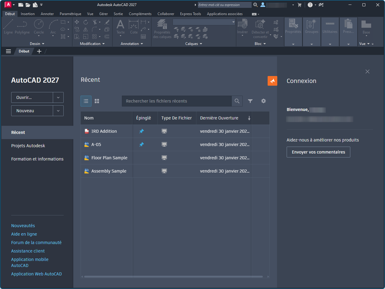

A propos de l’Accueil
L’Accueil s’affiche par défaut au démarrage, fournissant un accès rapide à différents éléments, notamment aux fichiers gabarit de dessin, aux dessins et jeux de feuilles récemment ouverts, à des options en ligne et de formation ainsi qu’à des annonces.
L’Accueil contient les informations suivantes :

Affichez les documents les plus récemment utilisés et leurs activités à l’aide de la palette Informations sur l’activité. Vous pouvez conserver un document répertorié en l’épinglant. Un document épinglé est affiché en haut de la liste jusqu’à ce que vous le déverrouilliez. Vous pouvez choisir entre les options d’affichage pour l’image et le texte ou le texte uniquement. Pour plus d’informations, reportez-vous à la section Pour utiliser la liste des documents récents dans l’Accueil.

Connexion
Connectez-vous à votre compte Autodesk pour accéder aux services en ligne.
Envoyer vos commentaires : ouvre le formulaire en ligne dans lequel vous pouvez fournir des commentaires et des suggestions pour améliorer votre travail.
