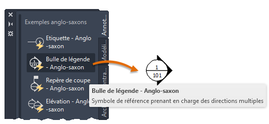

Voici un exemple où l’utilisateur fait glisser, clique et place une bulle de légende depuis l’onglet Annotation.

Les palettes d’outils peuvent contenir une grande variété de types d’outils. Ces outils sont idéaux pour l’ajout d’objets tels que les suivants :
- Blocs
- Hachures et remplissages
- Tables
Autres types de contenu pris en charge : objets géométriques, cotes, références externes et images raster. Vous pouvez également ajouter des lumières, des caméras, des styles visuels et des matériaux (non disponible dans AutoCAD LT).

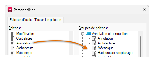

Groupes de palettes
Pour organiser les palettes d’outils et réduire le nombre affiché dans la fenêtre Palettes d’outils, vous pouvez créer et afficher des groupes de palettes d’outils. Un groupe de palettes d’outils limite les palettes affichées dans la fenêtre Palettes d’outils. La boîte de dialogue Personnaliser propose des options de création et d’organisation de groupes de palettes d’outils.

Par exemple, vous pouvez faire glisser une palette se trouvant dans la liste située dans le volet de gauche, dans un groupe dans le volet de droite.
