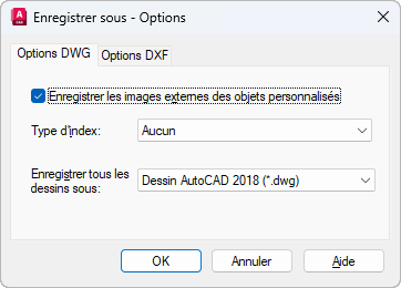

Pour enregistrer un dessin avec des index de calque et d’espace
Dans la barre d’outils d’accès rapide, cliquez sur
Enregistrer sous
Trouver
Dans la boîte de dialogue Enregistrer le dessin sous, choisissez Outils
Options.
Dans la boîte de dialogue Enregistrer sous - Options, sous Type d’index, sélectionnez Calque, Espace ou Calque et espace, puis cliquez sur OK.
Remarque :
Si vous enregistrez un dessin partiellement ouvert qui ne comporte pas encore d’index de calque ou d’espace, cette option est désactivée.
Dans la boîte de dialogue Enregistrer le dessin sous, cliquez sur Enregistrer.
