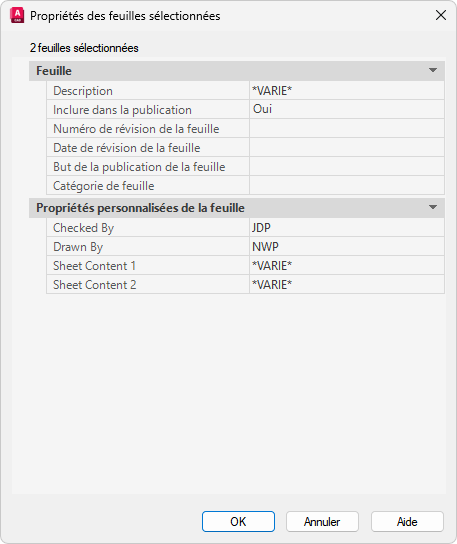

Boîte de dialogue Propriétés des feuilles sélectionnées
Affiche les propriétés modifiables communes aux feuilles sélectionnées, telles que la description, l’inclusion pour publication, le numéro de révision de la feuille et même les propriétés personnalisées.
JEUFEUILLES (commande) Trouver : Sélectionnez plusieurs feuilles dans un jeu de feuilles > Cliquez avec le bouton droit de la souris sur les feuilles sélectionnées > Propriétés des feuilles sélectionnées
Résumé
Vous pouvez entrer une nouvelle valeur pour modifier la propriété de feuille disponible.
Liste d'options
Les options suivantes s'affichent.
Feuille et Propriétés personnalisées de la feuille
Affiche les propriétés des feuilles sélectionnées. Affiche également les propriétés personnalisées, le cas échéant. Vous pouvez entrer une nouvelle valeur pour modifier la propriété de feuille de votre choix.
