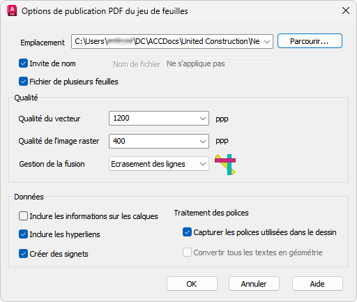

Le gestionnaire de jeux de feuilles connecté prend en charge toutes les fonctions de publication disponibles dans le gestionnaire de jeux de feuilles classique.

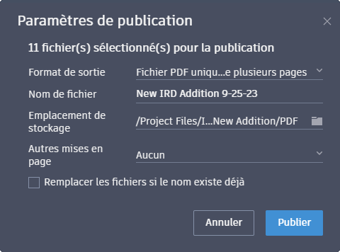

Le tableau suivant présente les différences entre le gestionnaire de jeux de feuilles connecté et celui pour le Web lors de la publication de dessins.
| Option | Gestionnaire de jeux de feuilles connecté | Gestionnaire de jeux de feuilles pour le Web |
| Publication requérant Desktop Connector (DC) |
✓, publication locale Les services de tracé local sont utilisés pour la publication. Les fichiers de dessin et les fichiers référencés sont téléchargés par le biais de Desktop Connector, et les fichiers PDF publiés sont chargés par le biais de Desktop Connector. |
—, publication basée sur le cloud Forge Design Automation (AutoCAD. IO) est utilisé pour la publication. Il télécharge les fichiers de dessin et les fichiers référencés à partir de Forma Data Management et charge les fichiers PDF publiés directement dans Forma Data Management. |
| Options de publication | Prise en charge complète des fonctionnalités
Prise en charge partielle des fonctionnalités
| Publication dans différents formats | ✓ | — |
| Publication sur des lecteurs réseau locaux ou partagés | ✓ | — |
| Publication sur un périphérique physique | ✓ | — |
