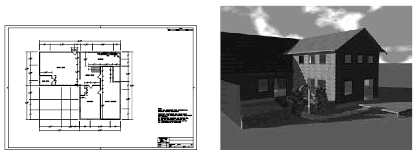

Les images raster se présentent sous forme de grille rectangulaire constituée de petits carrés ou points nommés pixels. Par exemple, une photographie de maison est constituée d’une série de pixels colorés représentant une maison. Une image raster référence les pixels dans une grille spécifique.
Remarque : À partir d’AutoCAD 2026 et des produits basés sur AutoCAD 2026, les images raster sont désormais chargées en arrière-plan pendant l’ouverture du fichier de dessin pour améliorer les performances d’ouverture des fichiers. Ce comportement est déterminé par la variable système IMAGEASYNC.
Les images raster, tout comme la plupart des objets de dessin, peuvent être copiées, déplacées ou délimitées. Vous pouvez modifier une image à l’aide des poignées, régler son contraste, la délimiter par un rectangle ou un polygone ou l’utiliser comme arête secante.
