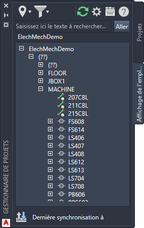

Onglet Affichage de l'emplacement (boîte de dialogue Gestionnaire de projets)
Affiche les appareils au sein du projet, organisés par valeur d'installation et de localisation. Ces appareils incluent les composants, les bornes, les modules API et les symboles de repère de câble standard.

Filtre la vue de l'arborescence à l'aide des valeurs d'installation et de localisation.
Rafraîchit l’arborescence des composants et les volets Détails et Connexions en fonction des données du AutoCAD Electrical toolset.
Ouvre les volets Détails et Connexions. L'onglet Détails fournit des données sur les composants, telles que des valeurs d'installation, de localisation et de catalogue. L'onglet Connexions fournit des informations sur le câblage des composants. Cliquez avec le bouton droit de la souris pour modifier les champs à afficher dans chaque onglet.

Arborescence des composants
Affiche la liste des composants, bornes, modules API, connecteurs et symboles de repère de câble standard. Le noeud supérieur de l'arborescence représente l'ensemble du projet. Chaque noeud du projet représente une valeur d'installation. Les noeuds situés sous chaque installation représentent les valeurs de localisation dans cette installation.
Les différents types d'appareil sont représentés différemment dans l'arborescence des composants. Lors de l'insertion des composants électriques, il est recommandé d'avoir des noms (code d'installation, code de localisation et repère du composant), broches et numéros de borne uniques. Par exemple, si votre dessin comporte des symboles de repère de câble ayant des repères de câble en double, le composant peut se comporter de manière inattendue dans la vue arborescente et dans l'onglet Connexions. Cette situation est plus particulièrement observée avec les bornes et symboles de repère de câble figurant dans l'onglet Affichage de l'emplacement.
