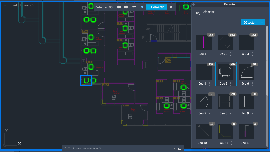

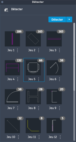

Lorsque vous lancez la détection, Autodesk AI analyse la géométrie du dessin. Une fois l’analyse du dessin terminée, la palette vous informe des ensembles d’objets détectés qui peuvent être convertis en blocs. Un jeu représente un groupe d’objets similaires détectés qui peuvent être convertis en un seul bloc.
En cliquant sur les points de suspension verticaux à côté de chaque jeu numéroté, vous pouvez convertir chaque jeu en un bloc nouveau ou existant ou modifier l’ occurrence principale , qui est la définition de bloc principale lors de la conversion en un nouveau bloc. Si vous choisissez de convertir le bloc en bloc existant, l’occurrence principale est utilisée pour définir l’échelle d’insertion et la rotation du bloc.
En mode de révision, la barre d’outils Détecter s’affiche en haut de la fenêtre de dessin.
À partir de la barre d’outils, vous pouvez :
- Voir le nombre total d’occurrences trouvées dans un jeu
- Naviguer jusqu’à l’occurrence précédente ou suivante dans le dessin

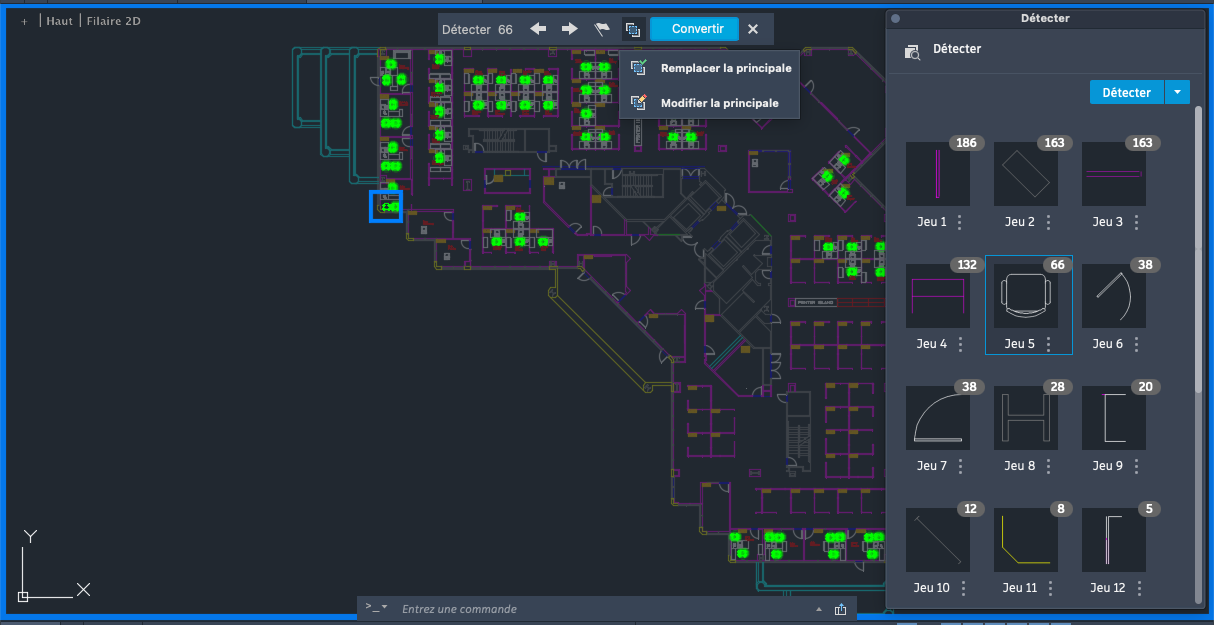

- Change d’occurrence principale, encadrée en bleu, ou la modifier
- Convertir en bloc

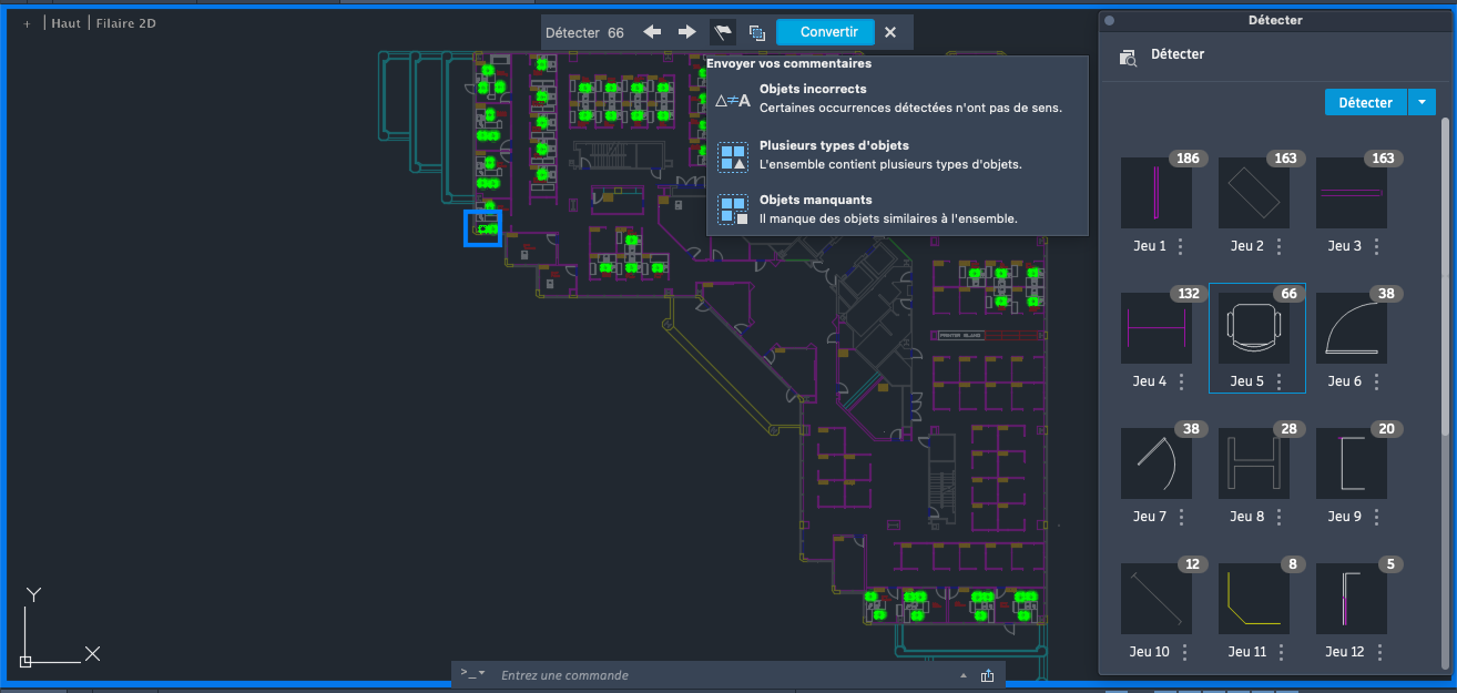

Lors de la vérification des résultats de la détection, il est possible que des occurrences ou des jeux incorrects soient détectés. Dans l’exemple suivant, un objet similaire n’est pas détecté et n’est pas inclus dans le jeu. Vous pouvez signaler cette erreur à l’aide de la barre d’outils Détecter. En signalant des erreurs, vous contribuez à améliorer les performances et la précision globales de la fonctionnalité.
