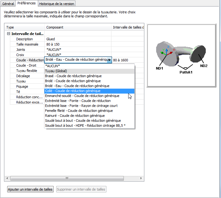

Une préférence de routage de composant de tuyau inclut un ou plusieurs intervalles de diamètre nominal pour les composants de tuyau et les raccords, notamment les coudes, les tés, les piquages et les réductions. Le logiciel organise les intervalles de taille en fonction des diamètres nominaux des tuyaux. Vous pouvez utiliser les composants de tuyau et les raccords d'un intervalle de taille spécifique lors du positionnement de la conduite de tuyau. L'exemple suivant présente les préférences de routage pour Collé. Notez que les composants de tuyau disponibles sont organisés en fonction du type de matériel pour les profils anglo-saxon américain et métrique américain.
Préférences de routage, affichant les composants organisés en fonction du type de matériel

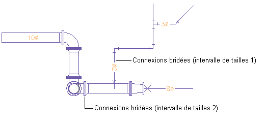

Les différents intervalles de taille vous offrent davantage de flexibilité dans vos conceptions de tuyauterie. Imaginons, par exemple, qu'une spécification de conception pour un système d'eau glacée exige des tuyaux en acier du commerce avec des connexions filetées pour tous les tuyaux d'une taille inférieure ou égale à 3''. Le système recommande également l'utilisation de tuyaux en acier du commerce munis de connexions à bride à collerette de la classe 150 pour les tuyaux d'une taille supérieure ou égale à 3 1/2''.
Lors de la configuration d'une préférence de routage pour une spécification particulière, les raccords adéquats sont insérés automatiquement dans le schéma de tuyauterie. Le positionnement automatique peut générer différentes solutions de routage et vous invite à sélectionner le meilleur choix.
Conduite dessinée à l'aide d'une préférence de routage donnée (configuration d'affichage Vue de dessus, Mécanique - Tuyau par taille)

Intervalles de tailles dans les préférences de routage
Les tuyaux et les raccords dans un intervalle de taille doivent avoir une taille nominale commune dans une préférence de routage utilisable dans une conduite de tuyaux. Les conditions suivantes s'appliquent aux intervalles de tailles :
Par exemple, lors de la création d'une préférence de routage, sélectionnez un tuyau dont les tailles vont de 1/8" à 60" et un coude dont les tailles vont de 1" à 24". La limite inférieure de l'intervalle de tailles étant défini sur 1", vous pouvez sélectionner une limite allant jusqu'à 24".
Remarque : Pour être certain que les composants sélectionnés ont des tailles en commun avec l'intervalle spécifié, les intervalles de tailles des définitions de préférences de routage dans les dessins créés avec Autodesk Building Systems 2007 n'ont pas été validés par le logiciel. Lorsque vous ouvrez ces dessins dans Jeu d’outils AutoCAD MEP 2027, ils sont validés. Cependant, cette validation risque de redéfinir les valeurs de certaines limites supérieures et d'attribuer la valeur *AUCUN* à certains composants.
Les détails des intervalles de taille et la description s'affichent dans la palette des propriétés lorsque vous ajoutez un segment de tuyau à une conduite. Les tailles nominales sont regroupées en fonction des intervalles de tailles de la préférence de routage sélectionnée.
