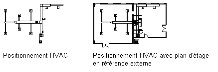

Lorsque vous créez un dessin Jeu d’outils AutoCAD MEP 2027, il est souvent nécessaire de relier la présentation à un dessin d'architecture, tel qu'un plan d'étage, un plan de faux-plafond ou un modèle d'édifice Jeu d’outils AutoCAD MEP 2027.
Vous pouvez commencer avec un dessin contenant les murs et autres éléments spatiaux dont vous avez besoin et l'attacher à un autre dessin appelé communément dessin référencé (ou Xréf). Les Xréfs sont des dessins liés au dessin actif et affichés dans celui-ci.
Chaque fois que vous ouvrez un dessin, le logiciel recharge les dessins référencés qui lui sont attachés de façon à refléter les modifications apportées à ceux-ci au sein du dessin de votre système de construction. Si vous attachez, par exemple, un plan d'étage architectural en tant que Xréf et que l'architecte modifie ensuite l'emplacement de l'installation mécanique, les changements apportés au plan d'étage seront automatiquement répercutés dans le dessin du système de construction la prochaine fois que vous l'ouvrirez. Il est possible également de recharger des Xréfs sur demande et de vérifier les interférences entre les objets du système de construction et les éléments de structure en appliquant la mise en surbrillance de détection des interférences à votre dessin.
Il existe deux types de Xréfs : les attachements et les superpositions. A la différence d'une référence externe attachée, une référence externe superposée n'est pas affichée lorsque le dessin est lui-même attaché ou superposé à titre de Xréf à un autre dessin (processus appelé imbrication d'Xréfs). Les références externes superposées sont pratiques pour partager des données dans un environnement de réseau. En superposant une Xréf, vous pouvez voir la façon dont votre dessin se comporte par rapport aux dessins d'autres groupes, sans avoir à changer quoique ce soit dans le dessin en y attachant une Xréf. Les modifications apportées à une Xréf, qu'elle soit attachée ou superposée, sont affichées dans votre dessin dès que vous ouvrez celui-ci ou rechargez la référence externe.
