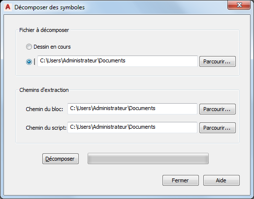

  1. Cliquez sur l'onglet Gérer groupe de fonctions Contenu MEP Décomposer des symboles .
  2. Dans la boîte de dialogue Décomposer des symboles, pour Fichier à décomposer, sélectionnez le dessin (fichier DWG) contenant les styles de symboles schématiques à convertir :
    Pour... Action...
    convertir les styles de symboles schématiques dans le dessin en cours ouvert dans Jeu d’outils AutoCAD MEP 2027 Cliquez sur Dessin en cours.
    convertir les styles de symboles schématiques dans un dessin stocké localement sur votre ordinateur Cochez le bouton radio en regard du chemin d'accès au fichier, cliquez sur Parcourir, sélectionnez le dessin, puis cliquez sur Ouvrir.
  3. Pour Chemin du bloc, cliquez sur Parcourir, puis sélectionnez le dossier dans lequel placer les dessins qui contiennent les blocs AutoCAD utilisés par les vues des styles de symboles schématiques. Cliquez sur OK.
    Si le dossier sélectionné contient déjà des dessins, le système vous demandera si vous souhaitez remplacer les dessins du même nom lors de la conversion.
    Remarque : Comme tous les blocs AutoCAD®, les blocs des dessins générés sont stockés dans une zone de données invisible appelée table de définition des blocs. Pour plus d'informations, voir .
  4. Pour Chemin du script, cliquez sur Parcourir, puis sélectionnez le nom de fichier du script de conversion des symboles à créer :
    Pour... Action...
    créer un script Spécifiez l'emplacement du nouveau script dans la boîte de dialogue Sélectionner un fichier, entrez un nom, puis cliquez sur Enregistrer.
    remplacer le contenu d'un script existant Sélectionnez le dessin dans la boîte de dialogue Sélectionner un fichier, cliquez sur Enregistrer, puis sur Oui pour confirmer que le contenu du dessin peut être remplacé.
  5. Cliquez sur Décomposer.
    Le logiciel convertit les styles de symboles schématiques en blocs utilisés par les vues des styles et génère un script associé en fonction des définitions de styles.
