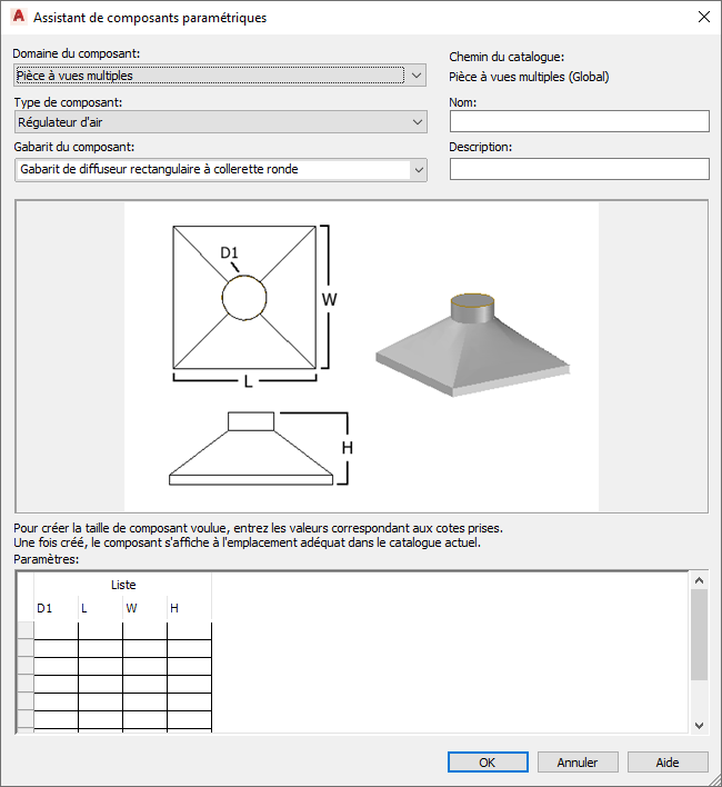

  1. Cliquez sur l'onglet Débutgroupe de fonctions Constructionliste déroulante OutilsAssistant de composants paramétriques.
  2. Assistant de composants paramétriques
  3. Sous Domaine du composant, sélectionnez le domaine du catalogue qui contient le gabarit de composant à utiliser.
    Vous spécifiez un catalogue pour un domaine dans la boîte de dialogue Options. Pour plus d'informations, reportez-vous à la rubrique Spécification des emplacements par défaut des catalogues de composants et des contenus basés sur des styles.
  4. Sous Type de composant, sélectionnez le type de gabarit dont la forme ressemble le plus au composant à produire.
  5. Sous Gabarit du composant, sélectionnez le nom du gabarit du composant dont la forme se rapproche le plus du composant à produire.
    Remarque : Les listes des domaines, types et gabarits de composants sont filtrées afin d'inclure uniquement ceux pour lesquels il existe des gabarits de composants.
  6. Donnez un nom au nouveau composant dans le champ prévu à cet effet.
    Le nom du composant est utilisé pour identifier le fichier XML définissant le composant. Il s'affiche également lorsque le composant s'ouvre dans le générateur de contenu ou l'éditeur de catalogues.
  7. Entrez une description du nouveau composant dans le champ Description.
    Il est possible de sélectionner des composants en fonction de leur description dans les boîtes de dialogue d'ajout et de modification. La description est également utilisée pour créer les noms des tailles de composant.
  8. Sous Paramètres, indiquez les valeurs des paramètres de taille figurant dans l'image du composant.
    Les valeurs servent à établir la liste des tailles de composant. Pour remplir une cellule, cliquez deux fois dans la cellule et tapez la valeur souhaitée. Pour accéder aux commandes Copier, Coller et Effacer, cliquez avec le bouton droit de la souris dans la cellule.

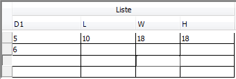

    Remarque : Dans l'assistant des composants, la spécification des valeurs des paramètres de taille varie selon leur mode d'enregistrement dans le logiciel :
    • Dans la table de valeurs, tous les paramètres de taille (colonnes) doivent être définis ; la ligne ne fait référence qu'à une seule taille.
    • Dans les listes de valeurs, les valeurs sont utilisées dans toutes les combinaisons possibles de manière à répertorier les différentes tailles de composant.
    L'illustration suivante présente ainsi les valeurs pour un diffuseur d'air personnalisé à collet rond. Les valeurs indiquées génèrent deux tailles de composant, chacune d'elles correspondant à un diamètre de collet spécifique.
    Exemple de paramètres affichant les valeurs d'un diffuseur à collet rond personnalisé
    Les invites du programme vous guident tout au long de la saisie des données. Pour plus d'informations sur les types de stockages de données concernant les paramètres de taille, reportez-vous à la rubrique Présentation des tailles de composant.
  9. Cliquez sur OK pour créer le composant selon les tailles spécifiées.
    Le logiciel ajoute le composant dans le catalogue actuel, c'est-à-dire au chapitre correspondant au type de composant sélectionné. La boîte de dialogue Ajouter des pièces à vues multiples s'affiche, vous permettant si vous le souhaitez d'ajouter le nouveau composant à votre dessin.
