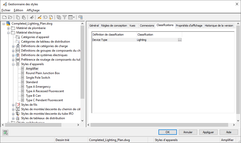

Les définitions de classification appliquées aux appareils sont répertoriées dans l'onglet Classifications de chaque style d'appareil. Lors de la configuration d'un style d'appareil, cet onglet permet de spécifier les classifications de la définition de classification Type d'appareil et des définitions de classification personnalisées. La plupart des styles d'appareil proposés dans le logiciel spécifient une classification pour la définition de classification Type d'appareil.
Onglet Classifications d'un style d'appareil encastré 12 x 24

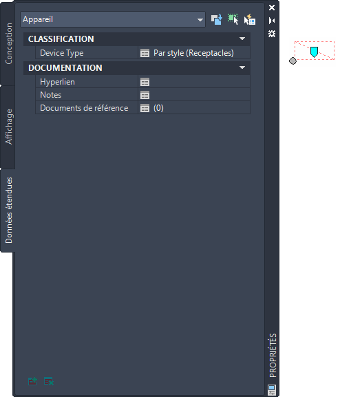

Les appareils d'un dessin constituent des occurrences de style d'appareil. Dès lors, ils sont associés à une propriété pour chaque définition de classification dans le style d'appareil. L'onglet Données étendues de la palette des propriétés permet d'afficher ou de remplacer la classification d'un ou plusieurs appareils du dessin.
Palette des propriétés correspondant à un plafonnier encastré 12 x 24
Pour spécifier les classifications d'un style d'appareil
  1. Ouvrez le dessin contenant le style d'appareil à modifier.
  2. Dans l'espace de travail Equipement électrique, ouvrez le style de tableau de distribution en effectuant l'une des opérations suivantes :
    • Cliquez sur l'onglet Gérer groupe de fonctions Style et affichage Gestionnaire des styles . Dans le volet gauche du gestionnaire des styles, développez Objets d'équipement électrique, puis Styles d'appareil et sélectionnez le style souhaité.
    • Dans le dessin, sélectionnez un appareil utilisant ce style, puis cliquez sur l'onglet Appareil groupe de fonctions Général liste déroulante Modifier le style Modifier le style .
  3. Cliquez sur l'onglet Classifications.
  4. Spécifiez une classification pour la définition de classification Type d'appareil :
    • Cliquez sur le bouton situé en regard de la classification Type d'appareil.
    • Dans la boîte de dialogue Sélection d'une classification, sous Type d'appareil, sélectionnez une classification.
      Remarque : Conservez la valeur de classification du type d'appareil (identique à la valeur indiquée dans la liste déroulante Type), sauf si vous avez ajouté une classification personnalisée plus appropriée.
    • Cliquez sur OK.
  5. Effectuez la même procédure pour spécifier une classification pour les définitions de classification personnalisées.
