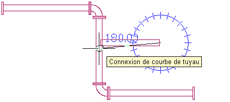

Lorsque vous utilisez les accrochages Jeu d’outils AutoCAD MEP 2027, le raccord approprié est automatiquement inséré, comme illustré dans l'exemple suivant (ajout d'une branche de tuyauterie).
Accrochage d'un tuyau à une conduite existante à l'aide d'une connexion de courbe
Nouvelle branche et raccord inséré
