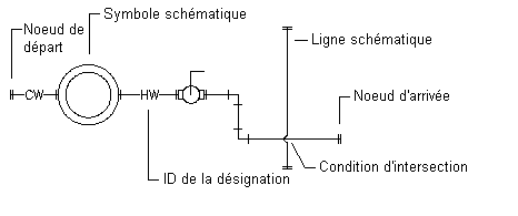

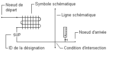

Comme pour le dessin de lignes normales dans AutoCAD®, vous tracez les lignes schématiques à l'aide des accrochages et des info-bulles de Jeu d’outils AutoCAD MEP 2027. Comme pour l'ajout d'entités dans AutoCAD, vous placez des symboles schématiques à des points d'insertion et utilisez des angles de rotation.

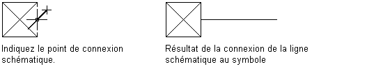

A la différence des lignes et objets AutoCAD, les lignes et symboles schématiques possèdent l'avantage d'identifier les points de connexion de chaque symbole schématique, garantissant ainsi l'élaboration d'un diagramme intelligent du système de construction.
Connexion d'une ligne schématique à un symbole schématique
Vous pouvez affecter des systèmes aux lignes et symboles schématiques. Les systèmes schématiques stockent les propriétés constantes de l'ensemble des lignes et symboles contenus dans le diagramme schématique. Ils permettent de garantir la cohésion des fonctionnalités et de l'aspect des lignes et des symboles. La présentation de symboles et lignes schématiques peut représenter un système de soufflage, un système d'alimentation électrique ou un réseau d'alimentation en eau froide. Les nouvelles lignes et symboles héritent alors des propriétés par défaut du système actuel, notamment des paramètres de calque et de couleur, assurant ainsi la cohérence des diagrammes schématiques. Pour plus d'informations, reportez-vous à la rubrique Utilisation de systèmes.
