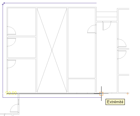

  3. Dans le dessin, sélectionnez un point de la géométrie.
    Vous pouvez utiliser un objet ou des accrochages Jeu d’outils AutoCAD MEP 2027 pour sélectionner les points sur la géométrie.
  4. Continuez de sélectionner des points le long de la géométrie.
    Pour désactiver le décalage à partir d'un point, donnez la valeur 0 au décalage horizontal ou au décalage vertical et continuez le positionnement de la conduite.
