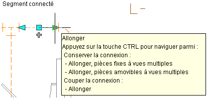

Lorsque vous utilisez la poignée d'extension située au niveau d'une extrémité raccordée à un autre objet, vous devez indiquer si Jeu d’outils AutoCAD MEP 2027 doit conserver la connectivité entre les objets.

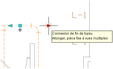

L'exemple ci-dessous illustre la procédure d'extension d'un segment de ligne de plomberie dans un système de ventilation. Pour éviter les interférences avec le système de gaines, les objets raccordés sont ajustés afin de préserver la connectivité.
Ligne de plomberie sélectionnée
Poignée d'extension sélectionnée

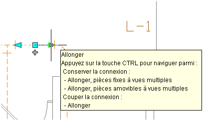

Nouvelle longueur spécifiée
Résultat final
