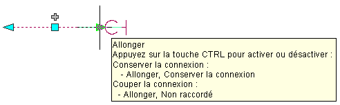

Lorsque vous utilisez la poignée d'extension située au niveau d'une extrémité raccordée à un autre objet, vous devez indiquer si Jeu d’outils AutoCAD MEP 2027 doit conserver la connectivité entre les objets.

  3. Si le segment est relié à un autre objet au niveau de l'extrémité sélectionnée, indiquez si vous souhaitez conserver la connectivité et, le cas échéant, la méthode appropriée :
    Pour... Action...
    conserver la connectivité en ajustant uniquement les raccords et les segments schématiques et conserver l'emplacement actuel des composants Passez à l'étape suivante.
    conserver la connectivité en ajustant tous les objets, y compris les composants Appuyez sur la touche Ctrl.
    supprimer la connectivité Appuyez sur la touche Ctrl.
