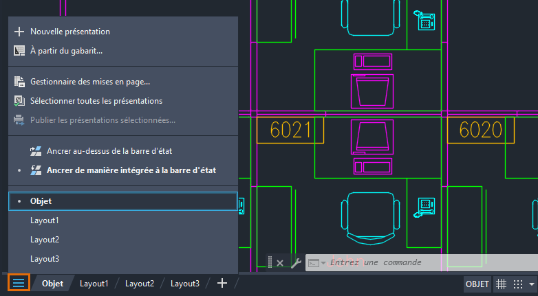

  • Amélioration des performances de changement de présentation
