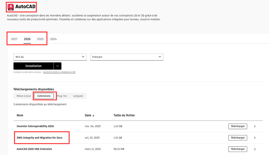

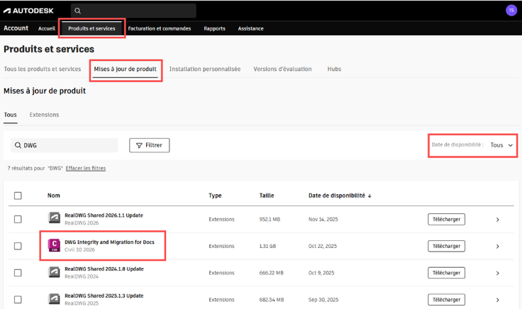

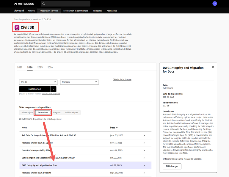

Le programme d’installation de DWG Integrity and Migration for Docs est disponible sur manage.autodesk.com et n’est accessible qu’aux clients disposant d’une licence valide AutoCAD ou Civil 3D 2024-2026.
  • Le programme d’installation se trouve sur la page des extensions de Civil 3D.
  • La page des extensions d’AutoCAD.
  • Et sur la page Mises à jour des produits.
