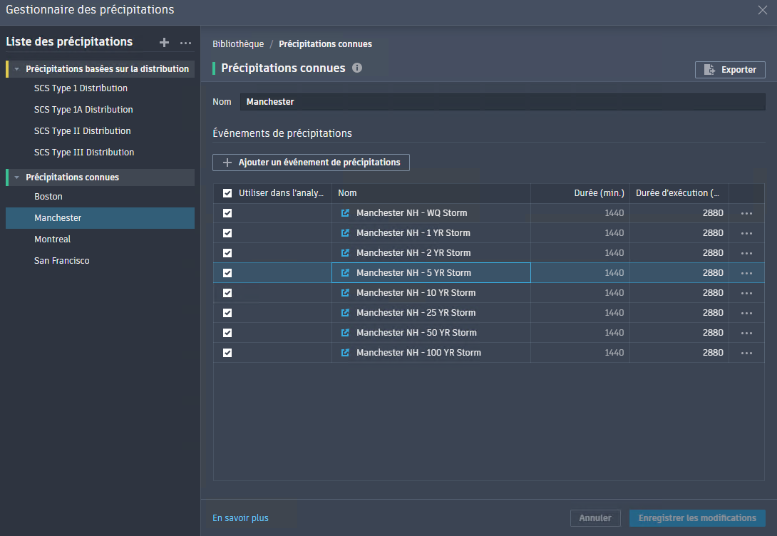

Interface utilisateur du gestionnaire des précipitations
Le gestionnaire des précipitations se compose de deux sections : le panneau Liste de précipitations (à gauche) et l’espace de travail Création de précipitations (à droite).
