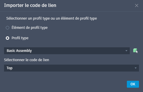

  • Importer des points à partir de codes de lien. Importe des points depuis un profil type ou un élément de profil type spécifié dans le dessin. Dans la boîte de dialogue Importer le code de lien qui s’affiche, sélectionnez d’abord l’option entre élément de profil type ou profil type, puis sélectionnez l’élément dans la liste déroulante ou cliquez sur pour choisir manuellement un élément de profil type ou un profil type dans le dessin. Une fois l’élément sélectionné, spécifiez un code de lien dans la liste déroulante.
