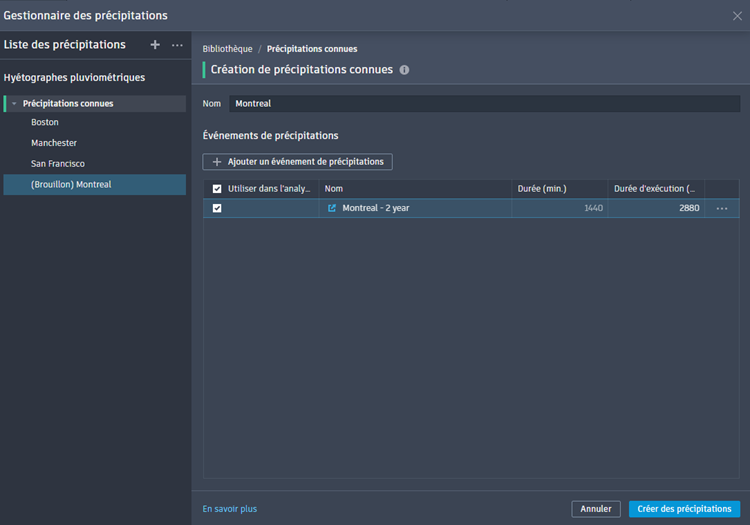

  1. Dans l’espace de travail Critères d’analyse, cliquez sur Ouvrir le gestionnaire des précipitations.
  2. Dans le gestionnaire des précipitations, cliquez sur la vignette Précipitations connues.
    Cela ouvre l’outil Création de précipitations connues.
  3. Dans le champ Nom, entrez un nom unique pour le groupe de précipitations.
Remarque : Vous devez ajouter au moins un événement de précipitations pour pouvoir enregistrer le groupe de précipitations.
Création d’un groupe de précipitations connues

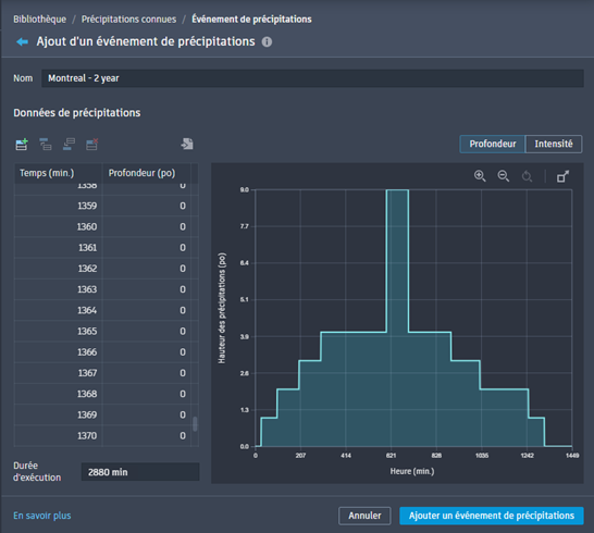

Les hyétogrammes représentent l’intensité et/ou la hauteur des précipitations au fil du temps afin de montrer comment les précipitations évoluent au cours d’un épisode pluvieux. Ces données sont essentielles pour les ingénieurs qui analysent des schémas et cherchent à prédire les risques d’inondation afin de concevoir des infrastructures de gestion des eaux de pluie.
  1. Dans l’espace de travail Création de précipitations connues, cliquez sur Ajouter un événement de précipitations pour créer les événements à inclure le groupe de précipitations. L’outil d’ajout d’événements de précipitations s’affiche.
  2. Dans le champ Nom, entrez un nom unique pour l’événement.
  3. Vous pouvez également cliquer sur Importer les données de précipitations pour importer un fichier CSV avec les données souhaitées.
    Remarque : Le format des données d’eau de pluie du fichier CSV doit respecter les conditions suivantes :
    • Deux colonnes de données sont requises. Il est possible d’inclure plus de colonnes, mais seules les deux premières seront prises en compte.
    • La première ligne est celle des données d’en-tête.
    • Le fichier doit contenir entre 2 et 25 000 lignes de données numériques.
    • Les lignes de données d’eau de pluie ne peuvent contenir que des valeurs numériques. Les cellules vides, les chaînes de caractères, les signes alphanumériques et autres seront considérés comme non valides.
  4. Les données sont ensuite présentées sous forme de table et de hyétogramme.
    La table et le hyétogramme peuvent afficher soit les données de hauteur, soit les données d’intensité. Celles-ci reprennent les unités définies sur le dessin source.
    Remarque : Il doit y avoir au moins deux entrées contenant l’incrément en minutes et la hauteur de pluie correspondante en pouces (ou en millimètres, selon les unités du dessin).
  5. Cliquez sur Ajouter un événement de précipitations pour ajouter l’événement au groupe de précipitations connues. L’éditeur Création de précipitations connues affiche la liste des événements de précipitations mise à jour.
  6. Cliquez sur Créer une précipitation pour enregistrer le groupe de précipitations connues. La liste des précipitations affiche le nouveau groupe de précipitations connues.
