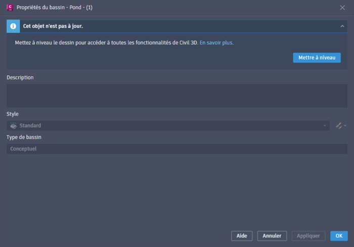

Badge de compatibilité (boîte de dialogue Propriété)
Le badge de compatibilité est une bannière d’information bleue qui s’affiche en haut des propriétés du bassin, du stockage souterrain ou du canal lorsque l’objet que vous visualisez n’est pas dans une version compatible avec la modification complète.
Cet objet n'est pas à jour.
Lorsque l’objet a été créé dans une version antérieure de Civil 3D, le badge affiche le message « Cet objet est obsolète ». Mettez à niveau le dessin pour accéder à toutes les fonctions de Civil 3D. Cliquez sur le bouton Mettre à niveau pour mettre à niveau l’objet vers la version actuelle. Après la mise à niveau, vous pouvez modifier entièrement l’objet.

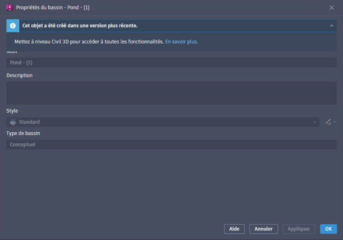

Cet objet a été créé dans une version plus récente.
Lorsque l’objet a été créé dans une version plus récente de Civil 3D, le badge affiche la mention « Cet objet est dans une version supérieure ». Mettez à niveau Civil 3D pour accéder à toutes les fonctions. Dans ce cas, le bouton Mettre à niveau n’est pas disponible, car le dessin ne peut pas être passé à une version inférieure. Vous devez installer une version plus récente de Civil 3D pour modifier l’objet.
