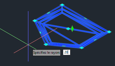

Ajout de courbes à une géométrie de bassin
Vous pouvez ajouter des courbes à la géométrie de votre bassin pour un rendu plus uniforme et plus naturel. Celles-ci contrôlent la manière dont les segments se rejoignent au niveau des sommets du bassin.
Il existe deux méthodes pour ajouter des courbes à un bassin.
Ajout de courbes à l’ensemble du bassin
    Cette méthode permet d’appliquer une courbe à chaque sommet du bassin.
  1. Sélectionnez le bassin.
  2. Cliquez sur l’onglet Bassin  groupe de fonctions Modifier la géométrie  Bassin à filets .
  3. Saisissez une valeur de rayon de courbe et appuyez sur la touche Entrée.
    Le rayon de courbe est appliqué à chaque sommet du bassin.
Ajout de courbes à un seul sommet
    Cette méthode permet d’appliquer une courbe spécifique à chaque sommet du bassin.
  2. Placez le curseur sur la poignée de sommet et faites une pause pour afficher le menu contextuel.
  3. Sélectionnez Ajouter une courbe.
  4. Saisissez un rayon de courbe et appuyez sur la touche Entrée.
    Le rayon de courbe est appliqué au sommet sélectionné sur le bassin.
