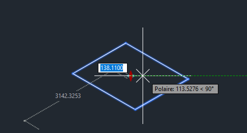

Pour modifier manuellement la position d’un stockage souterrain, utilisez les poignées conçues à cet effet. Celles-ci s’affichent lorsque vous sélectionnez le stockage.
La poignée bleue qui s’affiche sur le centre du stockage souterrain règle la position horizontale de la géométrie actuelle.

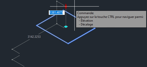

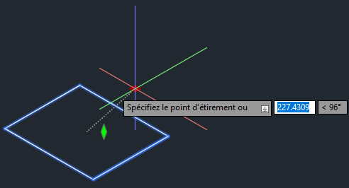

La poignée en losange vert permet d’ajuster l’altitude ou le décalage vertical du stockage souterrain. Le mouvement de cette poignée est verrouillé sur l’axe Z.
Conseil : Comme indiqué dans la zone de dessin, appuyez sur la touche Ctrl pour passer des unités d’altitude à celle du décalage.
