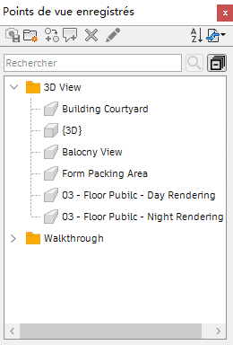

Fenêtre Points de vue enregistrés
La fenêtre Points de vue enregistrés est une fenêtre ancrable qui permet d'accéder directement aux points de vue prédéfinis sans avoir à recommencer toute la procédure de navigation.
Etant donné que les animations de points de vue ne sont, en fait, qu'une simple liste de points de vue traités comme des images-clés, elles sont enregistrées avec les points de vue. Pour créer ce type d'animation, il suffit de faire glisser les points de vue prédéfinis vers une animation de points de vue vide. Il est possible d'organiser vos points de vue et vos animations de points de vue dans des dossiers pour plus de commodité.
Les icônes sont utilisées dans la fenêtre Points de vue enregistrés pour représenter les différents éléments :
 : représente un dossier susceptible de contenir l’ensemble des autres éléments (y compris d’autres dossiers).
 : représente un point de vue enregistré en mode orthogonal.
 : représente un point de vue enregistré en mode perspective.
 : représente un clip d’animation de points de vue.
 : représente une coupure insérée dans un clip d’animation de points de vue.
Vous pouvez sélectionner plusieurs points de vue à l’aide des touches Ctrl ou Maj+clic.
Pour activer/désactiver la fenêtre Points de vue enregistrés
  1. Cliquez sur l'onglet Point de vue, le groupe de fonctions Enregistrer, charger et lire l'outil de lancement Points de vue enregistrés.
Recherche d’un point de vue enregistré
  1. Utilisez le champ de recherche pour rechercher des points de vue enregistrés par nom.
