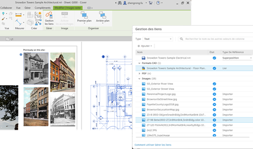

Utiliser la boîte de dialogue Gestion des liens
La boîte de dialogue Gestion des liens présente les neuf types de données de lien (modèles Revit, liens IFC, formats CAO, annotations DWF, nuages de points, topographie, PDF, images et modèle de coordination) et trois types de données d’importation (CAO, images et PDF) regroupés dans une arborescence.
La boîte de dialogue Gestion des liens affiche tous les formats CAO des fichiers liés et uniquement les formats de CAO DWG, DXF, DGN, SKP et AXM importés pour les projets et les familles.
Pour afficher les fichiers, cliquez sur le bouton Gestion des liens dans l’onglet Insérer groupe de fonctions Gérer.
Pour les projets (.rvt)
Pour les familles (.rfa, .rft, .rte) :

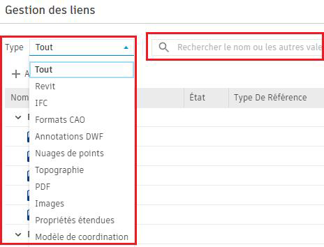

Dans la boîte de dialogue, utilisez le filtre pour afficher chaque type et la fonction de recherche pour trouver des liens.

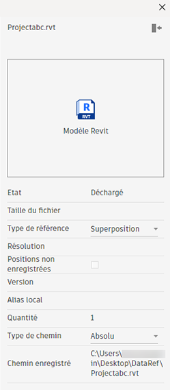

Vous pouvez afficher des informations détaillées sur chaque type de données dans un groupe de fonctions rabattable sur le côté droit.
Pour accéder à l’adresse complète d’un lien, vous pouvez l’afficher dans des info-bulles et la copier directement à partir de la colonne Chemin enregistré.

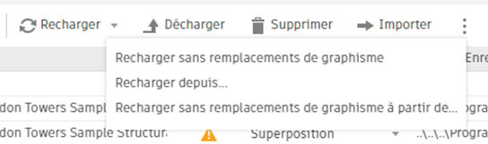

Utilisez les outils d’opération énumérés en haut de la page pour les actions souhaitées, telles que recharger avec ou sans remplacements de graphisme, décharger et supprimer. Ils sont générés dynamiquement en fonction du type et de l’état du fichier lié.

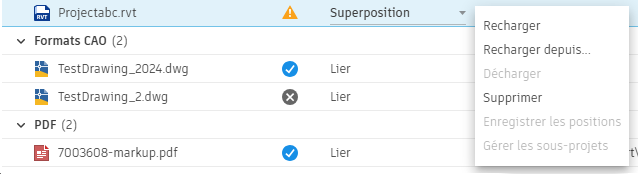

Vous pouvez également cliquer avec le bouton droit de la souris sur le bouton Plus à la fin de chaque ligne pour accéder aux mêmes opérations.
Pour définir la visibilité de chaque colonne, utilisez la liste Afficher les colonnes via le bouton en forme d’engrenage situé en haut à droite du tableau.

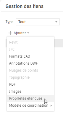

Cliquez sur le bouton Ajouter pour importer des données de référencement dans Revit.

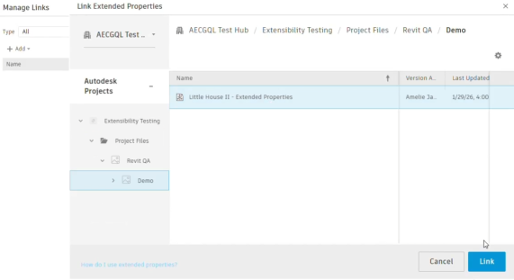

Cliquez sur Propriétés étendues pour accéder aux propriétés créées en dehors de Revit. La boîte de dialogue Lier les propriétés étendues vous permet de lier un modèle et d’accéder aux propriétés étendues.

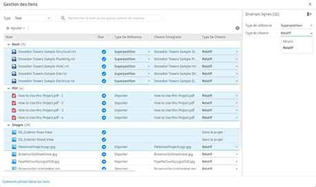

Sélectionnez plusieurs liens et importations lorsque vous modifiez le type de référence ou le type de chemin d’accès.

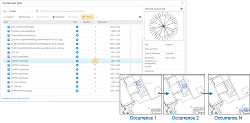

Lorsque vous cliquez sur Gérer les liens, les fichiers PDF, les images et les fichiers CAO que vous avez sélectionnés dans la zone de dessin sont également sélectionnés dans la boîte de dialogue Gestion des liens.
Utilisez le bouton Afficher pour afficher les fichiers PDF et les images dans toutes les vues.
