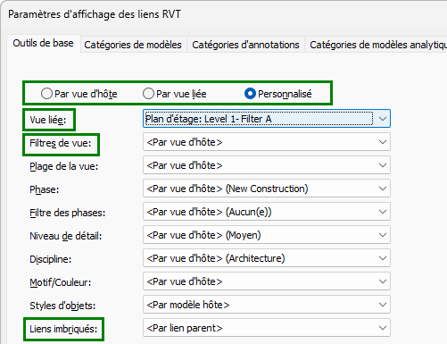

Pour contrôler l'utilisation des filtres pour des modèles liés dans une vue d'hôte, utilisez les paramètres de la boîte de dialogue Paramètres d'affichage des liens RVT.
| Paramètre | Description |
| Par vue d'hôte | Applique le filtre (et d'autres paramètres de visibilité/graphismes) pour la vue d'hôte aux éléments du modèle hôte, du modèle lié et des modèles imbriqués.
Remarque : Si le paramètre d'affichage d'un lien est défini sur Par vue hôte et que vous exportez des vues au format DWG ou DXF, le lien est traité comme une valeur de remplacement. Pour vous assurer que les couleurs et autres paramètres d'affichage des graphismes du lien sont conservés dans le fichier exporté, sélectionnez Exporter toutes les propriétés BYLAYER mais pas les remplacements dans la boîte de dialogue Modifier la configuration d'exportation DWG/DXF (onglet Calques). Reportez-vous à la rubrique Calques pour l’exportation DWG/DXF.
| Par vue liée | Applique le filtre (et d'autres paramètres de visibilité/graphismes) pour la vue d'hôte au modèle hôte uniquement. Le modèle lié et les modèles imbriqués s'affichent selon la vue liée spécifiée. |
| Spécifique | Permet de définir d'autres personnalisations des paramètres de graphismes et de visibilité pour les modèles liés et les modèles imbriqués dans la vue d'hôte. |
| Vue liée | Disponible uniquement pour l'option Spécifique ou Par vue liée. Définit la vue dans le modèle lié dont les paramètres doivent être utilisés pour afficher ce dernier (et les modèles imbriqués, sauf indication contraire) dans la vue d'hôte. |
| Filtres de vue | Disponible uniquement pour l'option Spécifique. Indique si le modèle lié s'affiche à l'aide du filtre appliqué à la vue liée ou à la vue d'hôte. Ne permet pas de contrôler l'affichage des modèles imbriqués. |
| Liens imbriqués | Disponible uniquement pour l'option Spécifique. Indique comment les modèles liés imbriqués s'affichent dans la vue d'hôte. |
