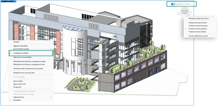

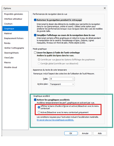

Pour activer ou désactiver manuellement l’accès aux graphiques accélérés, accédez à la boîte de dialogue Options onglet Graphiques Graphiques accélérés Revit, et sélectionnez Activer les graphiques accélérés. Une fois cette option activée, utilisez les cases d’option pour activer ou désactiver la façon dont les graphiques accélérés seront activés dans les vues individuelles.
  • Afficher la barre d’outils à l’écran et activer le menu contextuel : la barre d’outils à l’écran et les options de clic droit sont disponibles pour activer et désactiver les graphiques accélérés dans une vue.
  • Basculer avec le clic droit uniquement : le contrôle à l’écran n’est pas visible, et seul le clic droit peut être utilisé pour activer et désactiver les graphiques accélérés.

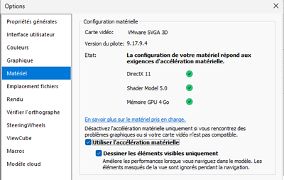

  • Processeur graphique activé : les graphiques accélérés ne seront pas disponibles si aucune carte graphique n’est détectée.

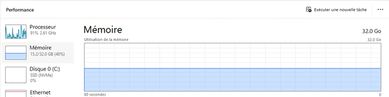

    • Le gestionnaire des tâches de Windows peut vous aider avec les statistiques de RAM totale et disponible.
