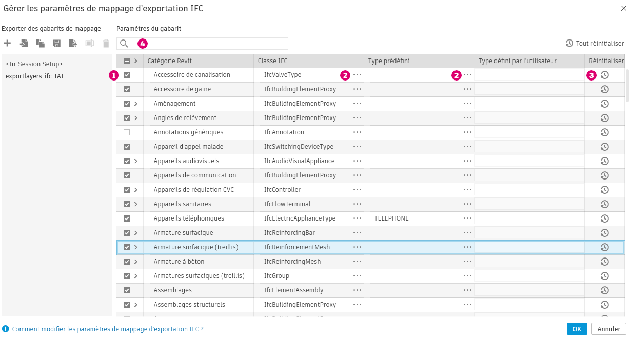

Gestion des paramètres de mappage de catégories d’exportation IFC
Créez et gérez des gabarits à utiliser lors de l’exportation de modèles Revit au format IFC.
Gabarits de mappage de catégories d’exportation
Sélectionnez le gabarit de mappage à utiliser lors de l’exportation au format IFC. Utilisez les gabarits par défaut ou dupliquez, modifiez et enregistrez des gabarits personnalisés. Les fichiers de mappage de catégories IFC (.txt) peuvent être importés et exportés à partir de la boîte de dialogue.
Template Settings (Paramètres du gabarit)
Apportez des modifications à la classe IFC et aux types prédéfinis mappés à chaque catégorie Revit lors de l’exportation d’un fichier IFC.
