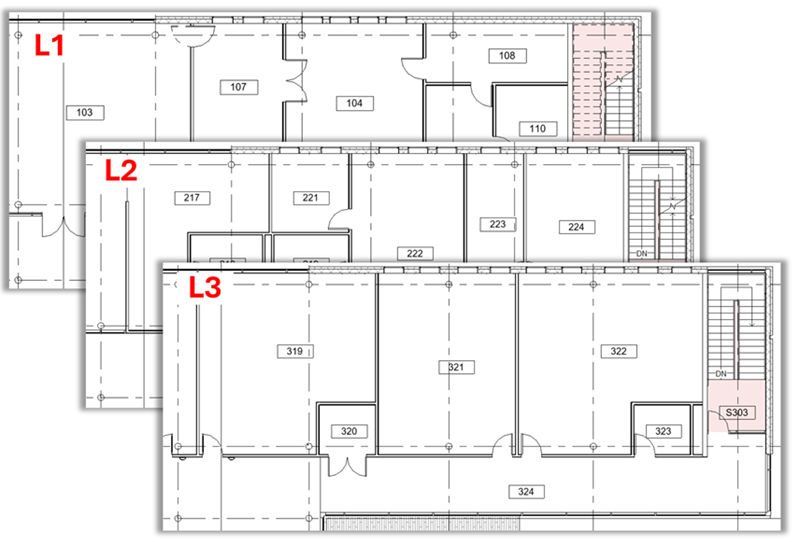

Vous pouvez également créer un autre modèle pour les pièces représentant des cages d’escalier, en répétant les étapes 1 à 8, avec les modifications suivantes.
- Le filtre pour les pièces avec département correspond à « Escaliers ».
- Même paramètre de sortie et mêmes paramètres de partitionnement.
- Dans le formatage des nombres, ajoutez S comme préfixe pour <Number>.
- Mêmes numéros de départ pour chaque partition.
- Les résultats se trouvent ci-dessous.
