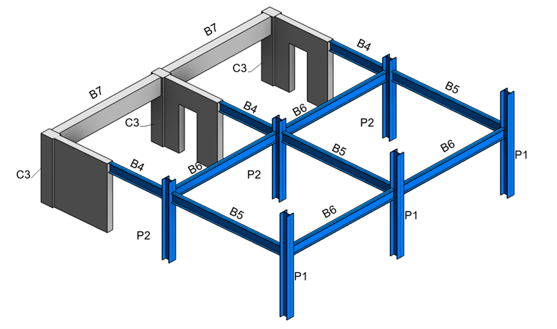

  9. Si vous le souhaitez, passez en revue les partitions identifiées en accédant à la boîte de dialogue Séquences de numérotation.
    Partition Valeur de départ En cours d’utilisation Quantité
    <Non attribué> 1 P1 - B7 7
    Les éléments sont numérotés dans le même ordre et utilisent le préfixe défini par le paramètre type. Pour cet exemple, vous pouvez activer le partitionnement basé sur le même paramètre Commentaires de type et vérifier les séquences de numérotation identifiées.

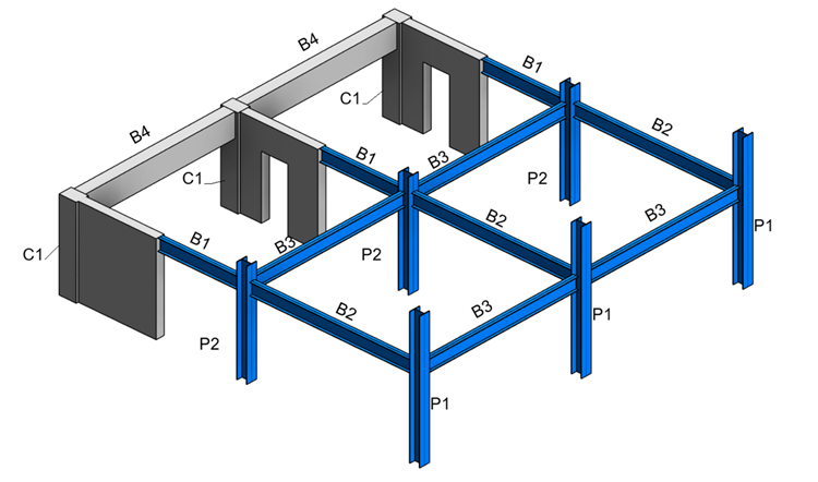

  10. Revenez à l’étape 4 et cliquez sur Modifier à côté de Partitionnement pour ouvrir la boîte de dialogue Partitionnement.
    1. Dans la boîte de dialogue Partitionnement, cochez la case en regard de Partition par valeur de paramètre.
    2. Dans la liste des paramètres, sélectionnez Commentaires de type et ajoutez-le à la liste de droite. Cela permet de définir des partitions ou des séquences de numérotation basées sur les mêmes valeurs que celles utilisées comme préfixe.
  11. Cliquez sur Appliquer dans la boîte de dialogue Options de numérotation pour appliquer le modèle et accéder aux séquences de numérotation.
    B 1 B1 - B4 4
    C 1 C1 - C1 1
    P 1 P1 - P2 2
