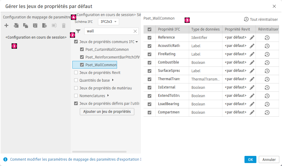

Créez et gérez des gabarits à utiliser lors de l’exportation de modèles Revit au format IFC.
Sélectionnez le gabarit de mappage à utiliser lors de l’exportation au format IFC. Utilisez les gabarits par défaut ou dupliquez, modifiez et enregistrez des gabarits personnalisés. Les fichiers de mappage des paramètres IFC (.txt) peuvent être importés et exportés à partir de la boîte de dialogue.
(Créer un gabarit) : permet de créer un gabarit pour le mappage des paramètres d’exportation IFC.
(Importer le gabarit) : permet d’importer un fichier de mappage des paramètres IFC (.txt) à utiliser lors de l’exportation d’un modèle.
(Dupliquer le gabarit) : crée une copie du gabarit sélectionné.
(Enregistrer les modifications) : enregistre les modifications apportées au gabarit sélectionné. Les gabarits de mappage par défaut se présentent en lecture seule.
(Exporter le gabarit) : permet d’exporter le gabarit sélectionné vers un fichier .txt externe.
(Renommer le gabarit) : renomme le gabarit sélectionné.
(Supprimer le gabarit) : supprime le gabarit sélectionné. Les gabarits par défaut ne peuvent pas être supprimés.
Apportez des modifications aux propriétés IFC mappées aux propriétés Revit lors de l’exportation d’un fichier IFC.
- Naviguez parmi les paramètres de mappage disponibles.
- Contrôlez les jeux de propriétés qui sont exportés avec le fichier IFC.
- Sélectionnez des propriétés Revit et mappez-les à des propriétés IFC.
- Créez, importez, enregistrez et exportez des fichiers de mappage de paramètres.
