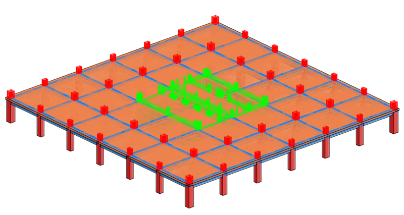

Remarque : Étant donné que le gabarit de numérotation d’armature est créé automatiquement lors de la mise à niveau d’anciens projets vers Revit 2027 ou une version ultérieure, vous pouvez simplement passer directement à l’étape 4, supprimer le paramètre Partition utilisé par défaut et ajouter le paramètre Catégorie d’hôte.
L’image ci-dessous montre une armature avec des couleurs attribuées en fonction de la catégorie d’hôte.
