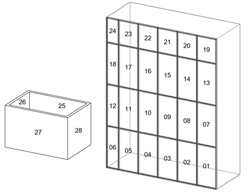

Exemple : numérotation de murs et de panneaux de murs-rideaux
Créez un gabarit de numérotation pour numéroter les murs et les panneaux de murs-rideaux dans la même séquence de numérotation et le même formatage des nombres (01, 02, etc.).
Étapes :
  1. Ouvrez les options de numérotation et créez un nouveau modèle appelé Murs et panneaux de murs-rideaux.
  2. Filtre : cliquez sur Filtres pour ouvrir la boîte de dialogue Filtres.
    • Créez un filtre pour les catégories Murs et panneaux de murs-rideaux.
  3. Paramètre de numérotation : sélectionnez Marquer.
  4. Partitionnement : DÉSACTIVÉ.
  5. Correspondance des éléments : désactivé.
  6. Formatage des nombres : cliquez sur Modifier le formatage des nombres pour ouvrir la boîte de dialogue Formatage des nombres.
    • Cliquez dans le menu déroulant « Sélectionner le nombre minimum de chiffres pour <Number> » et choisissez 2.
  7. Cliquez sur Appliquer dans la boîte de dialogue Options de numérotation pour appliquer le modèle.
  8. Si vous le souhaitez, vérifiez les séquences de numérotation. Comme aucune partition n’est définie, tous les éléments sont dans le même ordre : partition = <Unassigned>.
Partition Valeur de départ En cours d’utilisation Quantité
<Non attribué> 1 01-28 28
