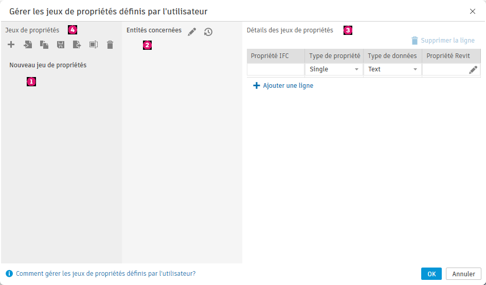

Créez et gérez des jeux de propriétés à utiliser lors de l’exportation de modèles Revit au format IFC.
Sélectionnez le jeu de propriétés à utiliser lors de l’exportation au format IFC. Utilisez les gabarits par défaut ou dupliquez, modifiez et enregistrez des gabarits personnalisés. Les fichiers de mappage des paramètres IFC (.txt) peuvent être importés et exportés à partir de la boîte de dialogue.
(Créer un jeu de propriétés) : permet de créer un jeu de propriétés pour le mappage des paramètres d’exportation IFC.
(Importer le jeu de propriétés) : permet d’importer le fichier de jeu de propriétés (.txt) à utiliser lors de l’exportation d’un modèle.
(Dupliquer le jeu de propriétés) : permet de créer un double du jeu de propriétés sélectionné.
(Enregistrer les modifications) : permet d’enregistrer les modifications apportées au jeu de propriétés sélectionné.
(Exporter le jeu de propriétés) : permet d’exporter le jeu de propriétés sélectionné vers un fichier .txt externe.
(Renommer le jeu de propriétés) : permet de renommer le jeu de propriétés sélectionné.
(Supprimer le jeu de propriétés) : permet de supprimer le jeu de propriétés sélectionné.
Modifier les jeux de propriétés lors de l’exportation d’un fichier IFC.
- Parcourez les différents jeux de propriétés disponibles.
- Contrôlez les jeux de propriétés qui sont exportés avec le fichier IFC.
- Sélectionnez des propriétés IFC et mappez-les à des propriétés Revit.
- Créez, importez, enregistrez et exportez des jeux de propriétés.
