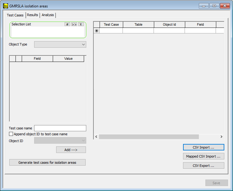

Boîte de dialogue Configuration de la simulation généralisée à exécutions multiples
Cette boîte de dialogue permet de configurer une simulation qui exécute plusieurs cas de test.
Pour ouvrir la boîte de dialogue dédiée à une nouvelle configuration, cliquez avec le bouton droit de la souris sur Groupe de plusieurs simulations généralisées dans la fenêtre Groupe de modèles, puis sélectionnez Nouveau Configuration de plusieurs exécutions généralisées.
Pour ouvrir la boîte de dialogue dédiée à une configuration existante, sélectionnez un élément sous « Groupe de plusieurs simulations généralisées » dans la fenêtre Groupe de modèles.
Page Cas de test
Cette page permet de spécifier des cas de test dans le tableau de droite. Vous pouvez entrer les cas de test manuellement, mais un assistant est également disponible sur le côté gauche pour accélérer la création de plusieurs cas de test.
Élément Description
Assistant
Les sélections que vous effectuez dans l’assistant sont appliquées au tableau des cas de test de droite lorsque vous cliquez sur Ajouter. Vous pouvez modifier les sélections dans l’assistant, puis cliquer à nouveau sur Ajouter pour créer d’autres cas de test dans le tableau.
Liste de sélection
Vous pouvez cliquer sur le bouton # (Courant) pour spécifier que la sélection actuelle du GeoPlan doit être utilisée.
Vous pouvez également déposer une liste de sélection dans cette zone ou en sélectionner une à l’aide du bouton Parcourir. La liste de sélection doit contenir les objets réseau pour lesquels des cas de test doivent être créés. Si vous n’utilisez pas de liste de sélection, vous pouvez choisir un type d’objet et un objet spécifique à utiliser pour un cas de test (voir ci-dessous).
Type d’objet
Choisissez le type d’objet pour lequel vous souhaitez créer un cas de test. Les instances de ce type d’objet doivent exister dans le réseau actuel et, si une liste de sélection est utilisée, dans la liste de sélection. Si vous choisissez un type d’objet qui n’existe pas dans le réseau actuel ou dans la liste de sélection, vous ne pourrez pas finaliser le processus avec l’assistant.
Remarque : si vous utilisez une liste de sélection, des cas de test sont créés pour tous les objets de ce type dans la liste de sélection. Dans ce cas, l’assistant ne vous permet pas de choisir des objets individuels, mais vous avez la possibilité de supprimer du tableau les cas de test indésirables créés pour ces objets.
Tableau Champ/Valeur
Ce tableau est renseigné avec les paramètres (champs) appropriés lorsque vous choisissez un type d’objet. Sélectionnez les paramètres (champs) que vous souhaitez inclure dans le ou les cas de test. Vous pouvez ici définir la valeur du paramètre. Pour les cas de test multiples créés à partir de ces paramètres, vous pouvez ultérieurement modifier la valeur des cas de test individuels dans le tableau de droite.

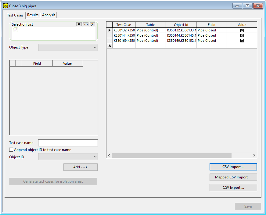

Importation CSV Cliquez sur ce bouton pour importer un fichier .csv contenant des informations sur les cas de test précédemment configurés.
Importation CSV mappée Cliquez sur ce bouton pour ouvrir la boîte de dialogue Importation CSV mappée GMR, qui permet de configurer des cas de test basés sur les composants d’un fichier CSV ou d’un tableau de résultats SQL. Ces cas de test sont transférés vers le tableau des cas de test décrit ci-dessus.
Exportation CSV Cliquez sur ce bouton pour créer un fichier .csv contenant la configuration actuelle des cas de test.

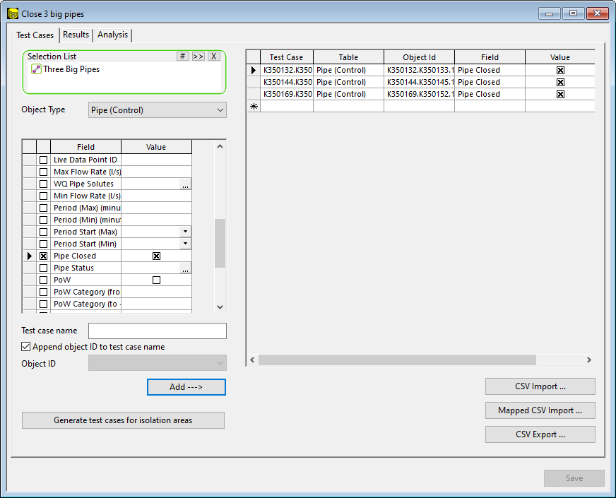

Exemples de création de cas de test
La simulation généralisée à exécutions multiples (GMR) est configurée en spécifiant des cas de test. La capture d’écran suivante illustre un cas très simple. Il y a trois cas de test et donc trois exécutions. Chaque exécution implique la fermeture d’une canalisation individuelle, et l’exécution porte le nom de la canalisation.
Pour créer cette liste simple de cas de test, utilisez la section « assistant » située dans le volet gauche de la boîte de dialogue.
  1. Commencez avec une liste de sélection de trois canalisations. Déposez-la dans la cible de dépôt.
  2. Dans le menu déroulant, sélectionnez Conduite (Contrôle). Les champs de contrôle des canalisations s’affichent.
  3. Recherchez Canalisation fermée et cochez la case (pour que la canalisation soit fermée).
  4. Cochez la case Ajouter l’ID d’objet au nom du cas de test. N’entrez rien dans le champ Nom du cas de test.
  5. Cliquez sur Ajouter - - > . Trois cas de test sont créés. Chacun porte le nom de sa canalisation, et chaque cas de test implique la fermeture de la canalisation.

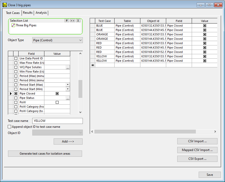

Pour ajouter plusieurs objets dans un cas de test :
  4. Définissez le nom du cas de test sur ROUGE.
  5. Cliquez sur Ajouter - - >.
Un seul cas de test est créé. La simulation multiple généralisée exécute une simulation unique appelée ROUGE, dans laquelle trois canalisations sont fermées.
  1. Répétez les étapes ci-dessus, mais avec le nom JAUNE.
  2. Cliquez sur Ajouter - - >.
  3. Supprimez une des lignes du cas de test JAUNE
La simulation multiple généralisée comporte désormais deux simulations appelées ROUGE et JAUNE, avec respectivement trois et deux fermetures. Continuez ainsi pour créer deux autres cas de test appelés ORANGE et BLEU.

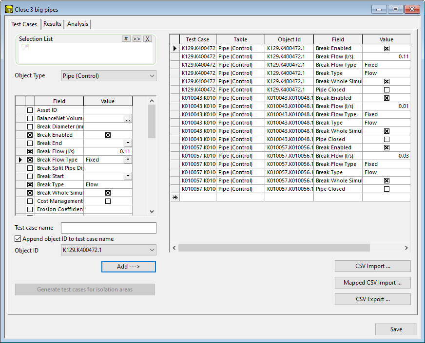

Pour configurer une simulation multiple généralisée plus complexe, prenez les trois canalisations, et pour chacune d’elles, configurez une rupture. La rupture implique la configuration de plusieurs champs de contrôle. Mais poursuivez en configurant trois tailles de rupture différentes.
  3. Configurez les champs de rupture : activez la rupture ; pour l’ensemble de la simulation ; une rupture de type débit ; un débit fixe ; une valeur de débit de 0,5 l/s. Il y a donc cinq champs de contrôle.
  4. Attribuez le nom PetiteFuite au cas de test et cochez la case Ajouter l’ID d’objet au nom du cas de test.
  6. Remplacez la valeur de fuite par 1,0 l/s et renommez le paramètre FuiteMoyenne. Cliquez sur Ajouter - - >.
De cette façon, vous disposez de plusieurs cas de test pour chaque objet. Et chaque cas de test implique la configuration de plusieurs champs.
Comme vous pouvez le constater, l’assistant offre beaucoup de flexibilité. De plus, vous pouvez exporter les cas de test au format CSV, les manipuler et les réimporter. Vous pouvez également utiliser SQL pour générer une table et l’importer dans le tableau des cas de test. Pour en savoir plus, voir la boîte de dialogue Importation CSV mappée GMR.
