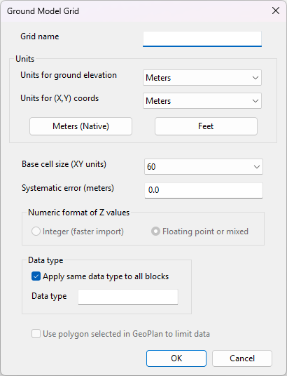

Boîte de dialogue Grille du modèle numérique de terrain (importation)
Cette boîte de dialogue est utilisée dans le cadre du processus d’importation de modèles numériques de terrain quadrillés. Pour ouvrir la boîte de dialogue, sélectionnez un ou plusieurs fichiers de modèle numérique de terrain dans la boîte de dialogue Fichier Windows, puis cliquez sur Ouvrir.
Vous pouvez importer des fichiers de modèle numérique de terrain quadrillé dans plusieurs formats différents :
Champ Description
Entrez le nom du modèle numérique de terrain quadrillé dans ce champ.
Unités de niveau du sol
Sélectionnez les unités utilisées dans les fichiers pour les valeurs Z que vous êtes sur le point d’importer.
Unités pour coord. (X, Y)
Sélectionnez les unités utilisées dans les fichiers pour les coordonnées X et Y que vous êtes sur le point d’importer.
Taille de cellule de base (unités XY)
La taille de cellule de base est calculée en fonction de la plus haute résolution disponible dans les données importées.
La résolution peut être augmentée en sélectionnant une taille de cellule plus petite dans la liste déroulante si disponible.
Erreur systématique
Le décalage d’élévation. La correction des valeurs Z sera appliquée à l’importation.
Par exemple, si une erreur systématique de -2 est saisie, les valeurs Z seront augmentées de 2 à l’importation.
Format numérique des valeurs Z
Sélectionnez l’option Entier (importation plus rapide) pour importer toutes les valeurs Z sous forme d’entiers.
Sélectionnez l’option Virgule flottante ou mixte pour inclure les décimales dans l’importation des valeurs Z.
Type de données
Ce type de données peut être utilisé pour ajouter des informations sur la source des données du modèle numérique de terrain, par ex. LIDAR. Un thème de modèle numérique de terrain sur le type de données peut ensuite être appliqué à la fenêtre GeoPlan.
Cochez la case Appliquer le même type de données à tous les blocs et entrez les informations sur le type de données. Le type de données saisi est appliqué à tous les fichiers importés.
Utiliser le polygone sélectionné dans GeoPlan pour limiter les données
Cette option est disponible si un seul polygone est sélectionné dans la fenêtre GeoPlan actuelle.
Lorsque cette option est activée, l’importation des fichiers est limitée à ceux contenant des données qui chevauchent le polygone sélectionné.
