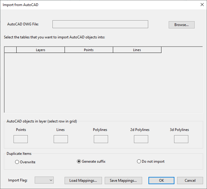

Boîte de dialogue Importer à partir d’AutoCAD
La boîte de dialogue Importer à partir d’AutoCAD est utilisée lors de l’Importation à partir de fichiers DWG AutoCAD.
Elle s’affiche lorsque vous sélectionnez Importer À partir d’un fichier DWG AutoCAD dans le menu Réseau.
Champ Description
Fichier DWG AutoCAD :
Affiche le chemin du fichier DWG à importer. Utilisez le bouton Parcourir pour sélectionner le fichier dans une boîte de dialogue Windows d’ouverture de fichier.
Tableau de couches
Le tableau affiche toutes les couches du fichier DWG sélectionné. Le tableau se compose de trois colonnes :
Colonne de tableau Description
Calques
Nom du calque
Points
Liste déroulante des objets réseau.
Sélectionnez l’objet réseau correspondant aux points AutoCAD à importer.
Lignes
Sélectionnez l’objet réseau correspondant aux lignes AutoCAD à importer.
Objets AutoCAD dans la couche
Affiche le nombre de chaque type d’objet AutoCAD dans une couche sélectionnée dans le tableau.
Remarque : Lors de l’importation d’une polyligne 3D à partir d’un fichier DWG AutoCAD, si les points de la polyligne ont des valeurs Z valides, des nœuds factices sont créés sur la polyligne pour tenir compte de l’altitude. Les altitudes de nœud sont définies pour les nœuds en amont et en aval.
Éléments en double
Il existe trois options pour gérer les éléments en double :
Option Description
Remplacer
Les éléments en double seront écrasés (par défaut).
Générer un suffixe
Ajoute un suffixe à l’ID d’objet des éléments en double (#1, #2, etc.).
Ne pas importer
Les éléments en double seront ignorés et ne seront pas importés.
Charger les mappages :
Charge les correspondances de points et de lignes précédemment enregistrées depuis un fichier de configuration AutoCAD dans le tableau des couches.
Enregistrer les mappages :
Enregistre les mappages de points et de lignes du tableau des couches dans un fichier de configuration AutoCAD.
