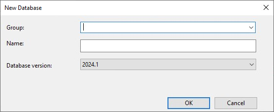

Cette boîte de dialogue permet d’effectuer les opérations suivantes :
Sélectionnez ou créez un groupe auquel les bases de données sur site peuvent appartenir.
Spécifiez le nom d’une nouvelle base de données cloud ou sur site.
Sélectionnez la version de la base de données à utiliser pour créer la base de données cloud ou sur site.
Pour l’afficher, sélectionnez le bouton Nouveau dans la boîte de dialogue Ouvrir la base de données.
Base de données cloud
Base de données de groupe de travail
| Élément | Description |
| Projet |
Remarque : élément affiché pour les bases de données cloud uniquement.
Liste déroulante qui affiche les projets du hub sélectionné auxquels vous avez accès. |
| Grouper |
Remarque : élément affiché pour les bases de données de groupe de travail sur site uniquement.
Nom d’un groupe. Les noms des groupes déjà définis sont indiqués dans la liste déroulante. |
| Nom | Nom d’une base de données. |
| Version de la base de données |
Version à utiliser pour la nouvelle base de données. Les versions disponibles sont indiquées dans la liste déroulante. Remarque : la plus ancienne version disponible est la version 2023.0.
| OK | Enregistre les modifications et ferme la fenêtre. |
| Annuler | Annule les modifications et ferme la fenêtre. |
