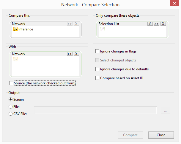

Network Compare Selection dialog
Boîte de dialogue Comparaison de réseaux
Champ Description
Comparer
Zone de sélection en lecture seule, remplie par la ligne de base, les données de contrôle, les données actives ou le réseau à partir desquels la boîte de dialogue a été ouverte.
Avec
Faites glisser l’objet avec lequel la ligne de base, les données actives, le réseau ou le contrôle dans la section « Comparer » doivent être comparés dans la zone « Avec ».
Vous pouvez également utiliser le bouton Parcourir pour rechercher l’objet souhaité.
Case à cocher Source
Cochez cette case pour renseigner automatiquement la zone « Avec » avec le parent de l’objet dans la section « Comparer ».
Comparer uniquement ces objets
Cette option est disponible lors de la comparaison d’objets de données de contrôle, d’objets de données actives ou de réseaux.
Déposez une liste de sélection dans la zone ou utilisez le bouton Parcourir pour rechercher une liste de sélection. Seuls les éléments de la liste de sélection seront comparés.
Vous pouvez également cliquer sur le bouton « Courant » pour comparer tous les objets actuellement sélectionnés dans la fenêtre GeoPlan actuelle.
Ignorer les modifications apportées aux indicateurs
Cochez cette case pour omettre les détails des modifications apportées aux indicateurs.
Sélectionner les objets modifiés
Cette option est disponible uniquement lors de la comparaison de réseaux.
Cette option est disponible lorsqu’une fenêtre GeoPlan du réseau à comparer est ouverte. Cochez cette case pour sélectionner tous les objets présentant des différences sur le GeoPlan.
Ignorer les modifications apportées en raison des valeurs par défaut
Cochez cette case pour omettre du rapport de comparaison les détails des modifications dans les champs par défaut (champs marqués de l’indicateur #D).
Comparer à partir de l’ID de la ressource
Cochez cette case pour comparer les données de l’objet réseau à l’aide de l’ID de ressource de l’objet ou d’un ensemble d’objets au lieu de l’ID d’objet.
Voir la rubrique Comparaison pour plus de détails sur les règles utilisées lors de la comparaison par ID de ressource.
Sortie
Sélectionnez la destination du rapport dans la section Sortie :
  • Écran : les différences entre les objets comparés sont répertoriées dans un visualiseur de texte dans InfoWorks WS Pro.
  • Fichier : les différences entre les objets comparés sont répertoriées dans un fichier texte, enregistré dans un chemin spécifié.
  • Fichier CSV : les différences entre les objets comparés sont répertoriées dans un fichier CSV, enregistré dans un chemin spécifié.
