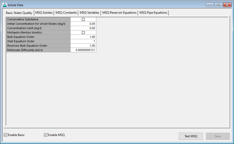

Fonctions générales de la boîte de dialogue
Élément Description
Activer Base (case à cocher) Si cette option est activée, les simulations de la qualité de l’eau d’une seule substance sont activées.
Remarque : La qualité de base de l’eau et la fonctionnalité MSQ peuvent être simulées en même temps.
Activer MSQ (case à cocher)
Si cette option est activée :
  • Active les simulations de qualité de l’eau MSQ.
  • Affiche les onglets MSQ.
Tester MSQ (bouton) Toutes les erreurs de configuration du modèle MSQ sont signalées. Notez que lorsque la fonctionnalité MSQ est appliquée à un réseau, une validation supplémentaire est nécessaire.
Enregistrer (bouton) Enregistre les modifications apportées à la boîte de dialogue.
Onglet Qualité de l’eau de base
Spécifiez des simulations de qualité de l’eau pour une seule espèce.
Basic Water Quality tab
Paramètre Par défaut Description
Substance conservatrice Option désactivée
Cochez cette case pour modéliser une substance conservatrice : les coefficients de débit de masse et de paroi sont supposés être nuls.
Laissez cette case désactivée pour modéliser une substance non conservatrice : les coefficients de débit de masse et de paroi définis pour les canalisations sont utilisés lors du calcul des valeurs de décroissance.
Concentration initiale pour les nœuds non définis 0,00 mg/l
La concentration initiale de la substance testée au début de la simulation.
Cette valeur est utilisée pour les nœuds où la concentration initiale n’a pas été définie (modifiable sur la page Profil - Qualité de l’eau de la feuille de propriétés du nœud).
Nœuds de base, nœuds de borne d’incendie et réservoirs Le chiffre est une concentration initiale. Celle-ci sera lessivée avec le temps.
Charge fixe, nœuds d’import/export et captages Ces nœuds sont des entrées pour le système. La concentration initiale représente une concentration d’entrée continue sur la période de simulation.
Limite de concentration 0,00 mg/l
Concentration limite utilisée dans le calcul des équations de réaction par lot et de réservoir.
La concentration ne peut pas descendre en dessous de la limite de concentration dans le cas d’une diminution des solutés. À l’inverse, elle ne peut pas excéder la limite de concentration dans le cas d’une croissance des solutés (valeurs positives du coefficient de débit de masse).
Cinétique Michaelis-Menton Option désactivée Cochez cette case pour utiliser l’équation de vitesse Michaelis-Menton lors du calcul des vitesses de réaction. L’équation produit un comportement de premier ordre à de faibles concentrations et un comportement d’ordre zéro à des concentrations plus élevées. Ce paramètre remplace l’ordre des équations par lot (applique la valeur -1). Il n’a aucune incidence sur l’ordre des équations par lot de réservoir.
Ordre des équations par lot 1 Ordre de réaction utilisé dans le calcul de la vitesse de réaction de débit global. Utilisez 0 pour les réactions d’ordre zéro, 1 pour les réactions de premier ordre, 2 pour les réactions de second ordre, etc. Utilisez un nombre négatif pour la cinétique Michaelis-Menton. Les valeurs comprises entre 0 et 1 sont définies par défaut sur 0.
Ordre des équations de paroi 1 Ordre de réaction utilisé dans le calcul de la vitesse de réaction de paroi de canalisation. Vous disposez de deux options : 1 pour les réactions de premier ordre et 0 pour les réactions à taux constant. Toute valeur non nulle est définie par défaut sur 1.
Ordre des équations par lot de réservoir 1 Ordre de réaction utilisé dans le calcul de la vitesse de réaction d’une substance avec matière dans un réservoir. Calculé indépendamment de l’ordre des équations par lot de canalisation, mais les mêmes limitations s’appliquent au choix des valeurs.
Diffusivité moléculaire 1,21x10-9 m2/s Diffusivité moléculaire de la substance transportée, utilisée dans le calcul de la vitesse de réaction de la paroi de canalisation.

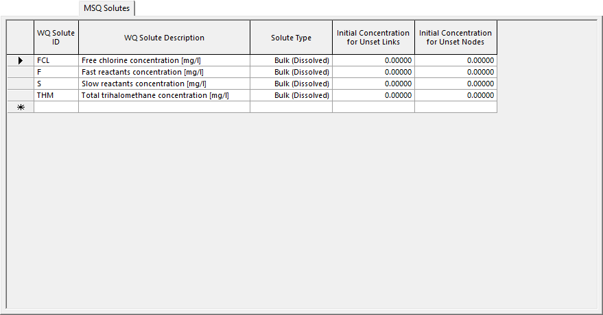

Onglet Solutés MSQ
Définissez ici un nombre quelconque de solutés.
MSQ Solutes tab
Élément Description
ID de solution – Qualité de l'eau
Les ID de solution sont utilisés dans les feuilles de propriétés et dans les résultats. Tous les ID doivent être uniques dans ce tableau.
Remarque : Si vous définissez un soluté qui se termine par _EXP, l’exposition en heures s’affichera lors de l’ouverture des résultats. On prend tout ce qui se trouve avant _EXP et on y ajoute l’exposition. Dans la boîte de dialogue Sélectionner les objets à représenter graphiquement, cela devient alors un objet que vous pouvez sélectionner pour le représenter graphiquement. Vous pouvez définir le temps d’exposition sur heures/minutes dans la boîte de dialogue Options - page Unités. Par défaut, il est réglé sur Heures.
Desc. solution – Qualité de l’eau Description de l’ID du soluté de qualité de l’eau.
Type de soluté Indique si le soluté est présent dans le liquide ou sur les parois des canalisations.
Conc. initiale - liens non définis
Les concentrations sont définies comme suit :
  • Les canalisations sont concentrées dans le plan d’eau et sur la paroi.
  • Les réservoirs et les nœuds en général ont une concentration dans le plan d’eau, et ils peuvent fournir des sources entrantes.
Les concentrations initiales peuvent être définies pour les éléments suivants :
  • Types de réservoirs et de nœuds en général, valeurs initiales dans le volume d’eau.
  • Types de lien ; définit les concentrations initiales des solutés adsorbés.
Remarque : ces concentrations initiales sont pour les « nœuds non définis » ou les « liens non définis ». Il s’agit de valeurs globales par défaut qui peuvent être remplacées pour des objets de modèle individuels.
